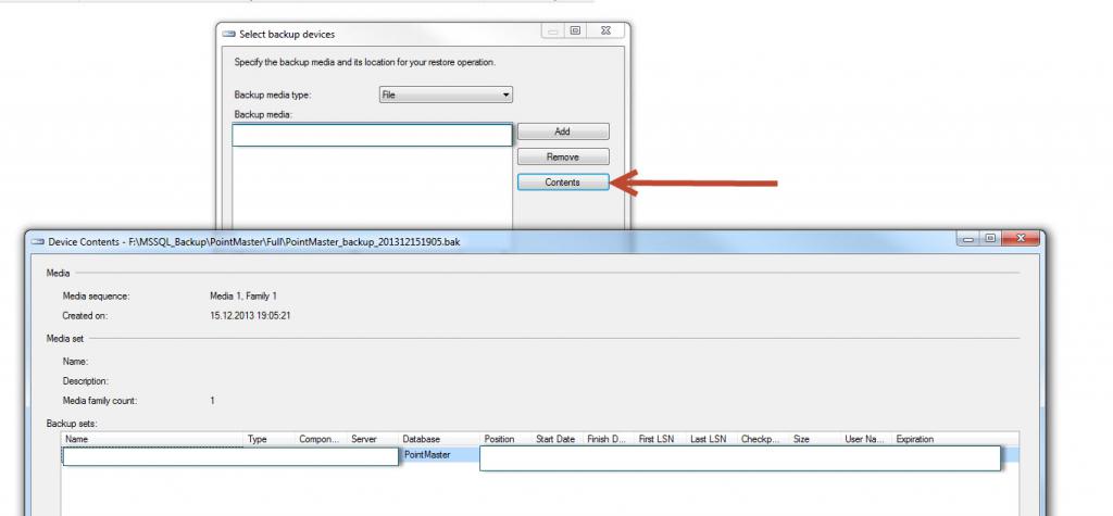

LiveeviL-Odw 2 Geschrieben 19. Dezember 2013 Melden Geschrieben 19. Dezember 2013 (bearbeitet) Also jetzt mal stop! Der 2008 R2 fragt das auch ab..... Du hast aber im MGM Studio die möglichkeit dir den Content anzuschauen ohne die *.Bak file zu restoren (siehe Anhang). P.S Schmeiß die GUI weg. Du kannst vielmehr per T-SQL Code lösen als Per "Clicki Bunti" Ich arbeite nur per Script im Editor vom GUI Ich klink mich jetzt aus mfg Alex bearbeitet 19. Dezember 2013 von LiveeviL-Odw
