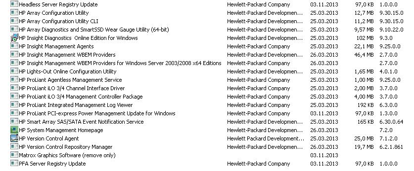

Felix87 10 Geschrieben 27. März 2013 Melden Geschrieben 27. März 2013 (bearbeitet) Hallo zusammen, wie kann man HP SIM dazu bringen das er einem den Software Status anzeigt? Hab auf diesem Windows Server 2008 R2 (Client) alles installiert was HP so bietet :D. Ne spaß bei Seite aber hab das ProLiant Support Pack installiert und Online Updates von den HP Server auch durchgeführt, hab SNMP wie WBEM aktiv. Ah hier am besten mal ein Screenshot was da so alles installiert ist, falls was unnüziges drauf ist bitte Bescheid geben. HP SIM selber läuft über SLES11. Hab dann mal einen snmpwalk durchgeführt und er schickt auch Daten via SNMP nur kommt es bei HP SIM nicht an oder er kann es nicht verarbeiten. Dann dachte ich mir MIB Update 9.30 (20 Feb 2013) sollte es bringen, ne leider auch nicht. "SNMP-log" HOST-RESOURCES-MIB::hrMemorySize.0 = INTEGER: 33387968 KBytes HOST-RESOURCES-MIB::hrStorageIndex.1 = INTEGER: 1 HOST-RESOURCES-MIB::hrStorageIndex.2 = INTEGER: 2 HOST-RESOURCES-MIB::hrStorageIndex.3 = INTEGER: 3 HOST-RESOURCES-MIB::hrStorageType.1 = OID: HOST-RESOURCES-TYPES::hrStorageFixedDisk HOST-RESOURCES-MIB::hrStorageType.2 = OID: HOST-RESOURCES-TYPES::hrStorageVirtualMemory HOST-RESOURCES-MIB::hrStorageType.3 = OID: HOST-RESOURCES-TYPES::hrStorageRam HOST-RESOURCES-MIB::hrStorageDescr.1 = STRING: C:\ Label: Serial Number xxxxxxxx HOST-RESOURCES-MIB::hrStorageDescr.2 = STRING: Virtual Memory HOST-RESOURCES-MIB::hrStorageDescr.3 = STRING: Physical Memory HOST-RESOURCES-MIB::hrStorageAllocationUnits.1 = INTEGER: 4096 Bytes HOST-RESOURCES-MIB::hrStorageAllocationUnits.2 = INTEGER: 65536 Bytes HOST-RESOURCES-MIB::hrStorageAllocationUnits.3 = INTEGER: 65536 Bytes Was fehlt mir noch damit er alles korrekt anzeigt? Laut HP sollte ja folgendes aussreichen.... To be fully managed by HP SIM, HP ProLiant servers running Windows should have the InsightManagement Agents or HP WBEM Providers installed. These agents are part of the ProLiant SupportPack. See the HP SIM online help for instructions on how to do this through the HP SIM UI. Youcan also configure these agents to be installed as part of your normal operating system deploymentprocedures. For third party servers, enable WMI and/or SNMP in the operating system. Gruß bearbeitet 27. März 2013 von Felix87
