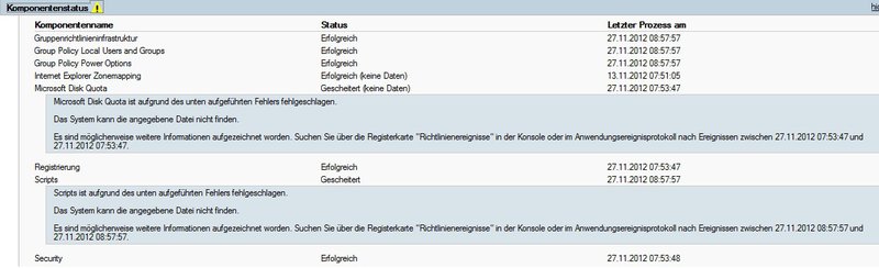

phatair 47 Geschrieben 27. November 2012 Autor Melden Geschrieben 27. November 2012 (bearbeitet) Im Eventlog steht nur immer wieder folgendes: Die clientseitige Erweiterung Skripts der Gruppenrichtlinien konnte nicht ausgeführt werden. Überprüfen Sie, ob diese Erweiterung bereits früher Fehler verursacht hat. Der Test PC ist eine XP Maschine auf der es kein /H gibt. Ich habe das mal testweise auf einem Win7 PC durchgeführt auf dem alle GPOs wirken und der auch diese Fehlermeldung erhält. Das Ergebnis habe ich mal angehängt. EDIT: Die Fehlermeldung mit den Skripts kommt übrigens bei Computer und Benutzereinstellungen. Bei Windows 7 gibt es eine Warnung mit der ID 1085, bei Windows XP einen Error mit ID 1085 Habe auch dazu schon bei Google gesucht aber nichts brauchbares im Zusammenhang mit Skripts gefunden. bearbeitet 27. November 2012 von phatair

phatair 47 Geschrieben 27. November 2012 Autor Melden Geschrieben 27. November 2012 Hi Sunny, ich denke ich habe den Fehler gefunden. Ich habe einen neuen PC mit XP installiert und der Fehler kam nicht vor. Auch nach allen Updates und der Zuweisung aller GPOs war die RSOP ohne Fehlermeldung. Dann habe ich den PC in unsere ZCM Zone genommen. Mit ZCM ist es auch möglich GPOs zu verteilen, die GPOs werden in ZCM importiert und dann die EInstellungen bei den Clients in die lokale Richtlinie eingetragen. Dort scheint der Fehler zu liegen, denn wenn ich einmal die GPO über ZCM dem Client übertragen habe erscheint der komische Script Fehler in der RSOP. Ich werde mich nun mal in den Novell ZCM Foren umschauen. Danke auf jeden Fall für deine Hilfe!!
