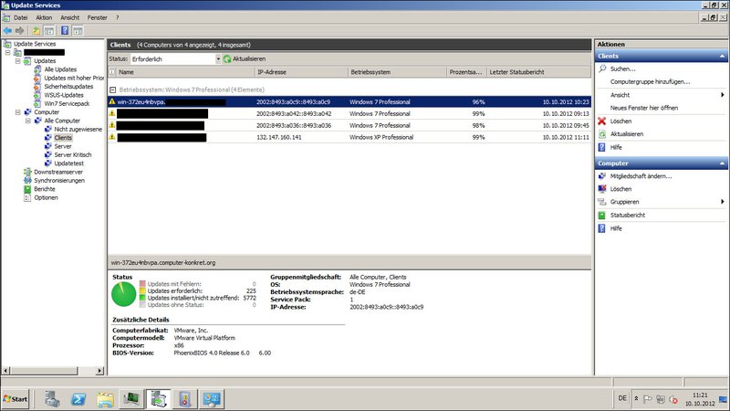

michelo82 12 Geschrieben 10. Oktober 2012 Melden Geschrieben 10. Oktober 2012 (bearbeitet) Hallo, und zwar verteilt mir mein WSUS-Server nicht alle Updates. Per Gruppenrichtlinie ist festgelegt, dass Update automatisch installiert werden sollen. Der Rechner ist auch im richtigen OU im AD vorhanden. Ich habe allerdings den WSUS nicht auf den Port 8530 installiert, sondern auf den Standardeinstellungen Port 80 belassen. Im WSUS-Server selber ist eine eigene Gruppe für die Client-PCs angelegt für die alle verfügbaren Update manuell genehmigt wurden. Zusätzlich gibt es eine Regel, dass Sicherheitsupdate automatisch genehmigt werden. Aktuell gibt mir WSUS - 225 anstehende Updates für einen Client aus. Beim ersten suchen nach Update wurden allerdings nur 14 Stück installiert. Hier das Log: C:\Windows\WindowsUpdate.log 2012-10-10 11:09:38:347 856 364 AU Triggering AU detection through DetectNow API 2012-10-10 11:09:38:347 856 364 AU Triggering Online detection (interactive) 2012-10-10 11:09:38:347 856 c9c AU ############# 2012-10-10 11:09:38:347 856 c9c AU ## START ## AU: Search for updates 2012-10-10 11:09:38:347 856 c9c AU ######### 2012-10-10 11:09:38:378 856 c9c AU <<## SUBMITTED ## AU: Search for updates [CallId = {CD7AE597-3E7E-4FDC-9BCA-F592B6254FA5}] 2012-10-10 11:09:38:378 856 d08 Agent ************* 2012-10-10 11:09:38:378 856 d08 Agent ** START ** Agent: Finding updates [CallerId = AutomaticUpdates] 2012-10-10 11:09:38:378 856 d08 Agent ********* 2012-10-10 11:09:38:378 856 d08 Agent * Online = Yes; Ignore download priority = No 2012-10-10 11:09:38:378 856 d08 Agent * Criteria = "IsInstalled=0 and DeploymentAction='Installation' or IsPresent=1 and DeploymentAction='Uninstallation' or IsInstalled=1 and DeploymentAction='Installation' and RebootRequired=1 or IsInstalled=0 and DeploymentAction='Uninstallation' and RebootRequired=1" 2012-10-10 11:09:38:378 856 d08 Agent * ServiceID = {3DA21691-E39D-4DA6-8A4B-B43877BCB1B7} Managed 2012-10-10 11:09:38:378 856 d08 Agent * Search Scope = {Machine} 2012-10-10 11:09:38:378 856 d08 Setup Checking for agent SelfUpdate 2012-10-10 11:09:38:378 856 d08 Setup Client version: Core: 7.6.7600.256 Aux: 7.6.7600.256 2012-10-10 11:09:38:378 856 d08 Misc Validating signature for C:\Windows\SoftwareDistribution\SelfUpdate\wuident.cab: 2012-10-10 11:09:38:378 856 d08 Misc Microsoft signed: Yes 2012-10-10 11:09:38:410 856 d08 Misc Validating signature for C:\Windows\SoftwareDistribution\SelfUpdate\wuident.cab: 2012-10-10 11:09:38:425 856 d08 Misc Microsoft signed: Yes 2012-10-10 11:09:38:425 856 d08 Misc Validating signature for C:\Windows\SoftwareDistribution\SelfUpdate\wsus3setup.cab: 2012-10-10 11:09:38:425 856 d08 Misc Microsoft signed: Yes 2012-10-10 11:09:38:441 856 d08 Misc Validating signature for C:\Windows\SoftwareDistribution\SelfUpdate\wsus3setup.cab: 2012-10-10 11:09:38:441 856 d08 Misc Microsoft signed: Yes 2012-10-10 11:09:38:456 856 d08 Setup Determining whether a new setup handler needs to be downloaded 2012-10-10 11:09:38:456 856 d08 Setup SelfUpdate handler is not found. It will be downloaded 2012-10-10 11:09:38:456 856 d08 Setup Evaluating applicability of setup package "WUClient-SelfUpdate-ActiveX~31bf3856ad364e35~x86~~7.6.7600.256" 2012-10-10 11:09:38:472 856 d08 Setup Setup package "WUClient-SelfUpdate-ActiveX~31bf3856ad364e35~x86~~7.6.7600.256" is already installed. 2012-10-10 11:09:38:472 856 d08 Setup Evaluating applicability of setup package "WUClient-SelfUpdate-Aux-TopLevel~31bf3856ad364e35~x86~~7.6.7600.256" 2012-10-10 11:09:38:488 856 d08 Setup Setup package "WUClient-SelfUpdate-Aux-TopLevel~31bf3856ad364e35~x86~~7.6.7600.256" is already installed. 2012-10-10 11:09:38:488 856 d08 Setup Evaluating applicability of setup package "WUClient-SelfUpdate-Core-TopLevel~31bf3856ad364e35~x86~~7.6.7600.256" Log geteilt! bearbeitet 10. Oktober 2012 von michelo82

Sunny61 836 Geschrieben 10. Oktober 2012 Melden Geschrieben 10. Oktober 2012 Vielleicht fordert der Client, (welches OS, welches SP) ja auch nicht mehr an? Der Client installiert nicht einfach alle Updates die Du genehmigt hast. Der lokale Windows Update Agent fordert Updates an, die er benötigt. Wie genau sieht denn die GPO aus? Hast DU die Option 4 ausgewählt? Der Client ist im WSUS auch Mitglied in der richtigen Gruppe? BTW: Der WSUS ist dumm wie trocken Brot, der verteilt nichts, er stellt die Updates nur zur Verfügung. Der Unterschied ist klein, aber sehr fein, vor allem bei der Fehlerbehebung. BTW2: Das Bild muß erst von einem Mod freigeschaltet werden.
michelo82 12 Geschrieben 10. Oktober 2012 Autor Melden Geschrieben 10. Oktober 2012 Vielleicht fordert der Client, (welches OS, welches SP) ja auch nicht mehr an? Der Client installiert nicht einfach alle Updates die Du genehmigt hast. Der lokale Windows Update Agent fordert Updates an, die er benötigt. Okay...ich beschreibs nur mal an einem Client als Beispiel: Client: Windows 7, SP1 Update Suche über WSUS findet nichts... Wenn ich aber Online suche findet er 68 Updates... Wie genau sieht denn die GPO aus? Hast DU die Option 4 ausgewählt? Der Client ist im WSUS auch Mitglied in der richtigen Gruppe? Meine Windows-Update Richtlinie gilt für einen eigene OU im AD in die ich alle Clients verschoben habe. So werden diese ja auch erst mal vom WSUS Server erkannt. Ja, steht auf 4: BTW2: Das Bild muß erst von einem Mod freigeschaltet werden.
Sunny61 836 Geschrieben 10. Oktober 2012 Melden Geschrieben 10. Oktober 2012 Okay...ich beschreibs nur mal an einem Client als Beispiel:Client: Windows 7, SP1 Update Suche über WSUS findet nichts... Wenn ich aber Online suche findet er 68 Updates... Sind denn auch schon alle freigegebenen Updates vom WSUS gedownloadet worden? Siehst Du auf der Startseite vom WSUS, Downloadstatus. Meine Windows-Update Richtlinie gilt für einen eigene OU im AD in die ich alle Clients verschoben habe. So werden diese ja auch erst mal vom WSUS Server erkannt. Wenn Du eine passende GPO erstellt hast und die auf die OU verlinkt hast. Ja, steht auf 4: Was wird dir angezeigt, wenn Du auf das gelbe Dreieck links neben dem Clientnamen fährst? BTW: Mach doch einen Rechtsklick auf das Pane und lass dir weitere Spalten einblenden. Das ist oftmals hilfreich.
michelo82 12 Geschrieben 10. Oktober 2012 Autor Melden Geschrieben 10. Oktober 2012 Sind denn auch schon alle freigegebenen Updates vom WSUS gedownloadet worden? Siehst Du auf der Startseite vom WSUS, Downloadstatus. Ahhh...3.830,69MB von 43.625,95MB heruntergeladen... Da kann es wohl sein, dass nicht alles dabei ist... Wenn Du eine passende GPO erstellt hast und die auf die OU verlinkt hast. Ja, natürlich. Einige Updates wurden ja angefordert von meinem Client ;) Was wird dir angezeigt, wenn Du auf das gelbe Dreieck links neben dem Clientnamen fährst? Mittlerweile: 211 Update wurden nicht installiert. 14 Update wurden heruntergeladen, jedoch nicht installiert. 4 Updates wurden installiert. (hier hat der Client wahrscheinlich noch nicht die richtige Anzahl an WSUS weitergegeben) 5768 Updates sind nicht zutreffend. BTW: Mach doch einen Rechtsklick auf das Pane und lass dir weitere Spalten einblenden. Das ist oftmals hilfreich. Danke für den Tipp...ich merke langsam auch, dass der WSUS nicht alles Ad hoc macht so wie mir das vorstelle. Er ist etwas träge. ;)

michelo82 12 Geschrieben 11. Oktober 2012 Autor Melden Geschrieben 11. Oktober 2012 Weil Du das System noch nicht ganz verstanden hast. Hättest Du die Updates nicht genehmigt, würde der Client dir melden dass er 68 Updates haben möchte. Dann kann er aber nicht downloaden, da Du sie erst noch genehmigen mußt. Aber Du bräuchtest dann nur zu warten bis die 68 Updates gedownloadet wurden. So langsam dämmerts mir ;) ... So wird mein Beispiel-Client angezeigt: Nur bei deinem letzten Punkt ist mir was noch unklar: Der Client will die Updates ja gleich downloaden, direkt auf Windows Update kann er das ja. Auf WU siehst Du praktisch die Konsole vom WSUS und die Wünsche vom Client in einem. Beim WSUS ist wichtig was dir die Konsole anzeigt, die hätte 68 Updates angezeigt. Der Client hatte ja aber bevor ich irgendwas genehmigt habe nur 14 Updates angezeigt. Mag sein, dass das durch meine automatische Regel zustande kam. Der Client kann die "68" Updates doch aber erst anzeigen, wenn WSUS sie heruntergeladen hat, oder nicht?
Sunny61 836 Geschrieben 11. Oktober 2012 Melden Geschrieben 11. Oktober 2012 Der Client hatte ja aber bevor ich irgendwas genehmigt habe nur 14 Updates angezeigt. Mag sein, dass das durch meine automatische Regel zustande kam. Diese 14 Updates waren vermutlich schon genehmigt und für den Client auch voll zur Verfügung. Der Client kann die "68" Updates doch aber erst anzeigen, wenn WSUS sie heruntergeladen hat, oder nicht? Stimmt. Er hätte dir aber in der WSUS Konsole die 68 Updates als Must Have angezeigt. Die WSUS Konsole ist für dich das relevante. Was dir auf dem Client angzeigt wird, darf dich gar nicht interessieren, nur die WSUS Konsole interessiert dich.
