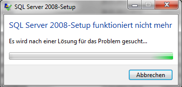

Phillor 10 Geschrieben 29. Mai 2012 Autor Melden Geschrieben 29. Mai 2012 Als ich es gestern das erste mal versucht habe das zu installieren konnte ich es nicht richtig installieren. Am Ende gab es 2 Fehler und 1 Erfolgreich. Darauf habe ich es deinstalliert, was natürlich dann auch nicht mehr richtig funktionierte. Bin dann mit Windows Installer Cleanup drüber und habe den ganzen Rest entfernt. Die Registry habe ich auch gereinigt und dann noch die ganzen Microsoft SQL Server Ordner von der Festplatte gelöscht. Seitdem ist es halt so wie in meinem ersten Beitrag beschrieben. Ich leere jetzt den Temp Ordner und versuche SP3 zu installieren. /edit So folgendes: Wenn ich da auf OK klicke lädt es einen kurzen Moment, dann schließt sich das Fenster. Kurz darauf kommt das hier:
Sunny61 834 Geschrieben 29. Mai 2012 Melden Geschrieben 29. Mai 2012 Die Registry habe ich auch gereinigt und dann noch die ganzen Microsoft SQL Server Ordner von der Festplatte gelöscht. Ich glaube es wird Zeit den AV-Scanner abzuschalten. Ich leere jetzt den Temp Ordner und versuche SP3 zu installieren. /edit Wenn ich da auf OK klicke lädt es einen kurzen Moment, dann schließt sich das Fenster. Kurz darauf kommt das hier: Ist das jetzt schon mit SP3 oder noch ohne? Was sagt das Log im Tempverzeichnis? Hast Du die Installation mit Rechtsklick > Ausführen als Administrator gestartet? Welche Sicherheitssoftware ist installiert? Führe einen sauberen Neustart aus, Schritt 1 reicht völlig aus, jetzt nochmal probieren. Wie Sie eine Problembehandlung durch Ausführen eines sauberen Neustarts in Windows Vista oder Windows 7
Phillor 10 Geschrieben 29. Mai 2012 Autor Melden Geschrieben 29. Mai 2012 So. Die Installation, von der ich Bilder gemacht hatte war die mit SP3. Habe auch einen sauberen Neustart vollzogen und den Installer mit Admin Berechtigungen ausgeführt. Immer noch dasselbe, wie in den Bildern gezeigt. Zudem habe ich Avast während der Installation deaktiviert. Im Anhang sind zwei Logfiles, die vom SQLSetup erstellt wurden. Schlau werde ich aus denen leider nicht. Vielleicht kannst du ja etwas damit anfangen. Habe das .log in .txt umgewandelt. Hätte es sonst nicht anhängen können. SqlSetup.txt SqlSetup_1.txt
