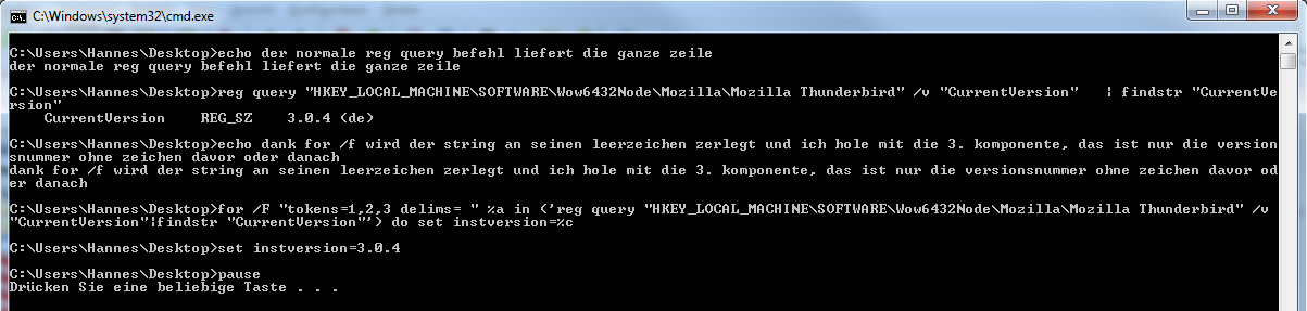

Hannes Schurig 10 Geschrieben 21. März 2012 Melden Geschrieben 21. März 2012 Du könntest mich auch direkt kontaktieren wenn du Fragen zu meinen Beiträgen hast ;) So musste ich mich hier jetzt erstmal anmelden ^^ Also: 1) Wie wird die Batch Datei gestartet? Sind die Netzlaufwerke (\\gmbu-server) tatsächlich gerade verbunden? Sind sie auch in dem ausführenden Kontext der Batchdatei verbunden oder wir die Batch z.B. als ein anderer Benutzer gestartet und dadurch die Serververbindung nicht aktiv? Mach mal bitte nen Screenshot oder kopiere die Batch Ausgabe hierher. 2) Klingt so als wenn die Registry Abfrage in der Zeile davor fehlschlägt. Diese setzt am Ende mit "set instversion=%%c" die Variable, die bei der darauffolgenden Zeile zur Überprüfung gebraucht wird. Führe die Zeile mal einzelnd in einer anderen Batch aus und schau dir die Rückmeldung an; also: reg query "HKEY_LOCAL_MACHINE\SOFTWARE\Mozilla\Mozilla Thunderbird" /v "CurrentVersion" |findstr "CurrentVersion" Prüfe ob der Regpfad bei dir existiert. 64bit System? Dann natürlich in HKEY_LOCAL_MACHINE\SOFTWARE\Wow6432Node\Mozilla\Mozilla Thunderbird Zur Funktionsweise der Zeile: mit reg query frage ich die Registry ab, den Current Version Key. Die Rückgabe ist eine Zeile mit 3 Parts, folgendes z.B.: CurrentVersion REG_SZ 3.0.4 (de) Ich brauche jetzt nur die Versionsnummer ohne den Kram davor und danach. Also übergebe ich diese Zeile an eine for /f Schleife, die den String an seinen Leerzeichen zerlegt und alle Elemente dazwischen in ein Array packt (sozusagen). So wird der String zerlegt: CurrentVersion | REG_SZ | 3.0.4 | (de) Ich brauche mir also nur noch das dritte Element schnappen und einer Variablen zuweise. Und das macht die Zeile, for /f "tokens=1,2,3 delims= " %%a in ('reg query "HKEY_LOCAL_MACHINE\SOFTWARE\Wow6432Node\Mozilla\Mozilla Thunderbird" /v "CurrentVersion"^|findstr "CurrentVersion"') do set instversion=%%c tokens bestimmt die angesprochenen Elemente, delims das Trennzeichen (ein Leerzeichen), nach "in" folgt in der Klammer der Befehlt, mit dessen Rückgabe for arbeiten soll, mit %%c greife ich auf das 3. Element des for Resultats zu. Und das ist nur die Versionsnummer, ohne alles davor oder danach, solange die Versionsnummer von einem Leerzeichen links und rechts eingeschlossen ist. Got it? :) So müsste es aussehen: Okay in der derzeitigen Form wird also jegliche Firefox Installation mit der 10.0.2 ersetzt, richtig?

Hannes Schurig 10 Geschrieben 27. März 2012 Melden Geschrieben 27. März 2012 Ändere den Code mal bitte etwas ab: 1.) set instversion=0 und 2.) pause for /f "tokens=1,2,3 delims= " %%a in ('reg query "HKEY_LOCAL_MACHINE\SOFTWARE\Mozilla\Mozilla Thunderbird" /v "CurrentVersion" ^|findstr "CurrentVersion"') do set instversion=%%c REM das pause hier geht noch pause echo %instversion% echo %newversion% REM dieses pause müsste ja noch unproblematisch sein pause if %instversion% == %newversion% echo %date% %time% - %computername% hat bereits Version %newversion% installiert. >> %log% & goto end REM weder das pause vor end noch das pause 3 Zeilen drunter gehen, log der nächsten 2 zeilen wird nicht geschrieben... echo %date% %time% - %computername% startet die Thunderbird Installation... echo %date% %time% - %computername% startet die Thunderbird Installation... >> %log% pause Also mich interessiert die Ausgabe der instversion, ich denke da geht was schief. Und wie gesagt, nen Screenshot 1 pause vorm Crash wäre zusätzlich brauchbar.
Poehli 10 Geschrieben 28. März 2012 Autor Melden Geschrieben 28. März 2012 Hallo allerseits, es ist im letzten Post womöglich untergegangen, aber das Script läuft mit obigen Code jetzt absolut ordnungsgemäß. @zahni:Kixart kenn ich nur dem Namen nach, da muss ich mich erst mal mit beschäftigen :-) @ Hannes: dein Code- Post zu 2.) gibt korrekt den Problemzustand wieder der bestand. Die Ausgabe der Versionen lautete: instversion= 9.0 (de) newversion= 10.0.2 (de) Nachdem ich über Probleme gelesen hatte wenn Variablen Leerzeichen enthalten und gleichzeitig gelesen habe das ..... delim=" , bzw. das weglassen von delim Tabs und Leerzeichen trennt habe ich wie oben im Code zu sehen zum einen die Versionen in Anführungszeichen gesetzt (was vermutlich jetzt gar nicht mehr nötig gewesen wäre) und als zweites den Vergleich beschränkt auf 9.0 == 10.0.2 statt 9.0 (de) == 10.0.2 (de) . Und das hat geholfen, das Script ist nicht mehr abgebrochen. Ich habe in anderen Beispielen von Batchscripten übrigens auch den Fall gefunden das die Trennung zwischen CurrentVersion / Reg_SZ / usw NICHT mit Leerzeichen wie bei dir sondern mit Tabs erfolgt. Die Frage wieso das mal so und mal so ist bleibt wohl erst mal offen. Als allgemeinen Workaroud empfehle ich das Weglassen von delim , denn dann trennt es ja bei TAB und Leerzeichen. Zum Thema Anzeige von Startscripten .... gibts da wirklich gar keine Möglichkeit unter W7? Man kann Anmeldescripte anzeigen aber keine Startscripte? byPö
