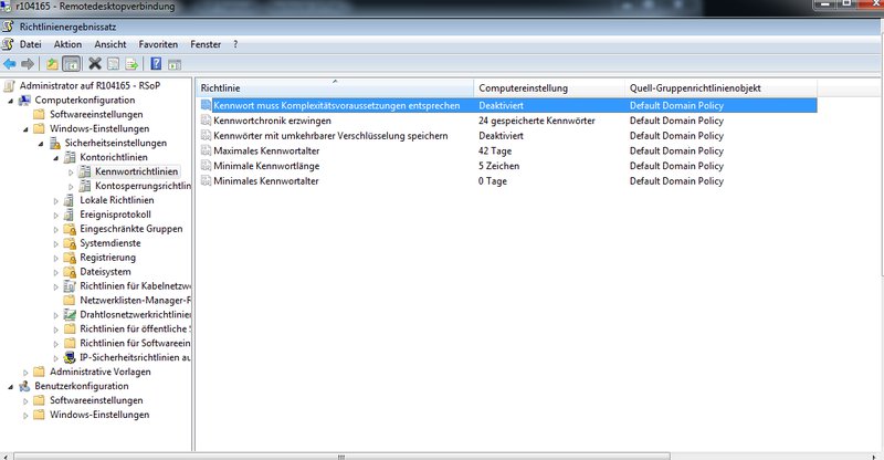

nic7575 13 Geschrieben 19. Dezember 2011 Melden Geschrieben 19. Dezember 2011 Ich werde noch schwach, unser DC akzeptiert die neuen Kennwörter der Benutzer nicht. Anfangs hatte ich noch komplexe Kennwörter eingefordert, nachdem das nicht ging habe ich das mal deaktiviert. Aber er schreit weiter nach den komplexen Kennwörtern. Jemand ne Idee ? Im Anhang mal ein RSOP von einem Client. Man sieht er zieht sich die Kennwortrichtlinien aus der DefaultDomainPolicy. Sollzustand sollen eigentlich Kennwörter wie 1Geheim+ sein. Das wäre ja komplex. Nur kann ich nicht einmal so ein Kennwort setzen. Gruß

nic7575 13 Geschrieben 19. Dezember 2011 Autor Melden Geschrieben 19. Dezember 2011 Ist denn 'Klaus' Bestandteil seines Namens? Habe das ganze jetzt noch mal nachgebaut - funktioniert problemlos .... eventuell Richtlinien noch mal mit 'gpupdate' oder Neustart erneut ziehen? Nein Klaus ist kein Bestandteil der Namens. Die Dame heisst Meyer :wink2: bitte beschreibe genau, was du erreichen willst, was du wo eingestellt hast und welche Fehlermeldung (genauer Wortlaut) in welcher Situation kommt. Nur so können wir dich unterstützen. Die Benutzer sollen über ihre Workstation das Kennwort ändern können. Und zwar über Affengriff. Die Meldung lautet dann: Das Kennwort konnte nicht geändert werden, da es nicht den Komplexitätsrichtlinien der Domäne entspricht......
