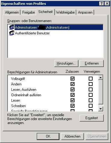

alesphere 10 Geschrieben 7. Juni 2011 Melden Geschrieben 7. Juni 2011 Hallo zusammen, Ich stehe hier gerade vor einem Problem, welches mir nicht ganz in den Kopf gehen will, deshalb suche ich hier Hilfe. Ich hoffe das Unterforum passt, ansonsten bitte verschieben... So, nun zu meinem Problem: Ich habe eine 2k3R2 Subdomain, welche auf 2k8R2 hochgehoben werden soll. Da die beiden neuen DCs wieder den selben Namen und die selbe IP bekommen sollen wie die jetzigen gehe ich den Weg über einen temporären DC mit 2k8R2. Ich habe nun diesen temporären DC zur Domäne hinzugefügt und die Replizierung überprüft, keine Fehler. Als nächstes steht der Umzug der Profile an, bei dem ich nicht weiter komme. Ich habe auf einem Server (2k8 R2 Fileserver, kein DC, nur Domain-Member) eine versteckte Freigabe gemacht mit folgenden Berechtigungen: Share: Everyone - Change/Read NTFS: CREATOR OWNER - Full Control - Subfolders and files only SYSTEM - Full Control - This folder, subfolders and files Domain-Users - List Folder/Read Data + Create Folders/Append Data Zusätzlich die Option "No files or programs from the share are available offline. Das Problem nun: Wenn ich ein neues Profil erstelle und den Pfad des Profils auf \\Fileserver\Profiles$\%username% setze, klappt das. Wenn ich aber die bereits bestehenden Profile mit xcopy /o kopieren möchte (wie es in Yusufs Blog steht), kommt Zugriff verweigert. Das erscheint mir logisch, da ich ja als Administrator keinen Zugriff auf das Profil habe, da dies damals (noch vor meiner Zeit hier) eingerichtet wurde. Wie bringe ich jetzt die Profile auf das neue Share? Mache ich etwas falsch oder über sehe ich einfach nur etwas? Bin für jede Hilfe dankbar. Grüsse, Alex. Zitieren

alesphere 10 Geschrieben 7. Juni 2011 Autor Melden Geschrieben 7. Juni 2011 Auf der alten Freigabe habe ich Zugriff. Darunter auf die Profilordner habe ich keine Zugriff. Wenn ich da Zugriff haben möchte, müsste ich ja den Administrator als Besitzer angeben, dann kopieren, und dann wieder der jeweilige Benutzer als Besitzer festlegen, oder nicht? Reden wir evtl. gerade aneinander vorbei? Zitieren
NorbertFe 2.266 Geschrieben 7. Juni 2011 Melden Geschrieben 7. Juni 2011 Richtig. Nein tun wir nicht. ;) Mit den entsprechenden Tools kann man das auch relativ schnell per Batch scripten. Wenns aber nur ein paar user sein sollten, lohnt das nicht. Bye Norbert Zitieren
