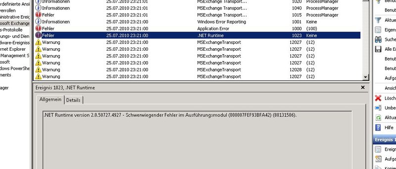

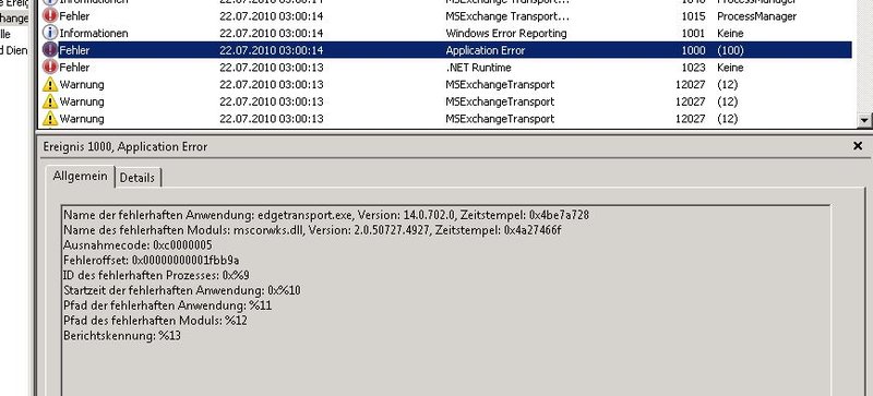

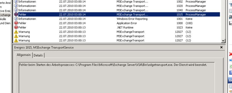

ferix 10 Geschrieben 3. September 2010 Melden Geschrieben 3. September 2010 Hallo zusammen, wir haben hier bei uns seit kurzem ein Exchange 2010 Mailcluster am Laufen. Soweit funktioniert auch alles, aber der Mailserver 1 hat da ein paar kleine Macken. Zum einen ist der Transportdienst häufig nicht erreichbar und dann laufen interne Mails auf dem Mailserver 2 auf und werden verzögert zugestellt (Mails von extern werden in dieser Zeit nicht angenommen, da die Firewall so konfiguriert ist, dass der Mailserver 1 externe Mails annimmt). Zum anderen beendet sich der Transportdienst dann irgendwann komplett und startet nicht mehr neu. Ich habe euch hierzu ein paar Screens hochgeladen. Vielleicht kannt damit jemand etwas anfangen. Ich habe nichts gefunden. Und ohne dass ich nicht weiß woher der Fehler kommt, ist das ja wie die Nadel im Heuhaufen zu suchen. Zuerst kommt immer der dot net Fehler (fehler_dot_net.jpg), dann ein Fehler im Transportdienst (fehler_transportdienst.jpg) und dann ist endgültig Schluss und der Transportdienst bleibt gestoppt (ende_transportdienst.jpg).

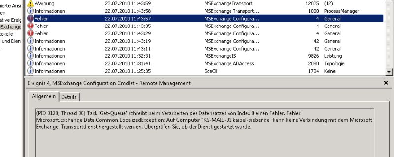

ferix 10 Geschrieben 3. September 2010 Autor Melden Geschrieben 3. September 2010 Hier noch ein Screen von dem Fehler, der immer mal wieder erscheind, wenn man die Mailwarteschlange öffnen will und dazu führt, dass Mails verzögert zugestellt werden wie oben beschrieben. Noch ein kleiner Zusatz: SP1 ist auf dem Exchange noch nicht installiert, aber ich kann mir nicht vorstellen, dass dies damit etwas zu tun hat, da der Mailserver 2 einwandfrei funktioniert. Einzige Möglichkeit wäre jetzt noch den AVG, der auf dem Mailserver 1 läuft, mal zu deinstallieren. Danke für sinnvolle Ratschläge.
