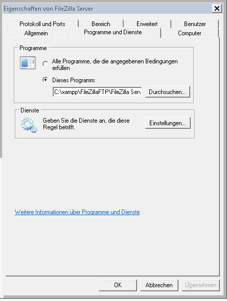

peez 10 Geschrieben 10. Juli 2010 Melden Geschrieben 10. Juli 2010 Habe mir auf Windows 7 gerade einen FileZilla FTP Server installiert. Leider bekomme ich die Firewall nicht entsprechend eingestellt... Am filezilla liegts nicht, da ich problemlos die Verbindung bekomme, sobald ich die Firewall komplett deaktiviere. Lasse ich die Firewall aber an und gebe nur die Filezilla Server.exe frei, bekomme ich keine Verbindung. Habe es sowohl über "Ein Programm oder Feature über die Windows Firewall zulassen" als auch über "Erweiterte Einstellungen" versucht. Muss man bei der Win7 Firewall irgendwas speziell anders machen als bei der von XP / Vista?
GuentherH 61 Geschrieben 11. Juli 2010 Melden Geschrieben 11. Juli 2010 Hallo. Lasse ich die Firewall aber an und gebe nur die Filezilla Server.exe frei, bekomme ich keine Verbindung Das ist auch zuwenig. Diese Einstellung bedeutet nur, dass die freigegebene exe eine Verbindung in das Internet aufbauen darf. Um auf den Server zugreifen zu können musst du natürlich auch noch die Ports für das FTP Protokoll öffnen, wie bei jeder anderen Firewall auch. LG Günther

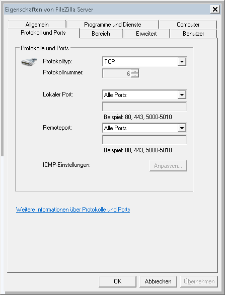

peez 10 Geschrieben 11. Juli 2010 Autor Melden Geschrieben 11. Juli 2010 Falls du die Ports im Router meinst, die sind natürlich freigegeben - auch wenn das hier noch keine Rolle spielt, da ich beim Einrichten lokal im Netz arbeite. Also wenn ich den Standard-Button benutze "Ein Programm oder Feature ... zulassen", dann sollte dieses Programm so wie ich es verstehe einfach komplett freigegeben werden (wie es bei den bisherigen Versionen der Fall war). Den Einstellungen nach zu urteilen wird es das auch (siehe Screenshots der Regel) Normalerweise kenn ich mich gut genug aus, ein doofes Programm und dessen Ports freischalten... Ich fange schon an an mir zu zweifeln ;)
