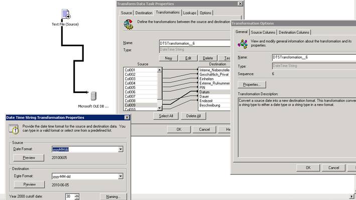

michaelapp 10 Geschrieben 5. Juni 2010 Autor Melden Geschrieben 5. Juni 2010 Hallo, auf dem SQL 2000 Server habe ich einen DTS Job gebaut: Source: Text File Destination: Microsoft OLE DB Provider for SQL Server Die Daten habe ich über Transformation zwischen der Source und der Destination zugeordnet. Das Datum habe ich über "Date Time String Transformation Properties" in das gewünschte Format geändert. -> siehe Anhang SQL2000 Beim SQL 2005 habe ich ein SSIS Packages (dtsx) angelegt und einen entsprechenden Data Flow. Source: Text File Destination: Microsoft OLE DB Provider for SQL Server Allerdings gibt es hier nicht die Option Transformation bzw. "Date Time String Transformation Properties". Gruß Michael
