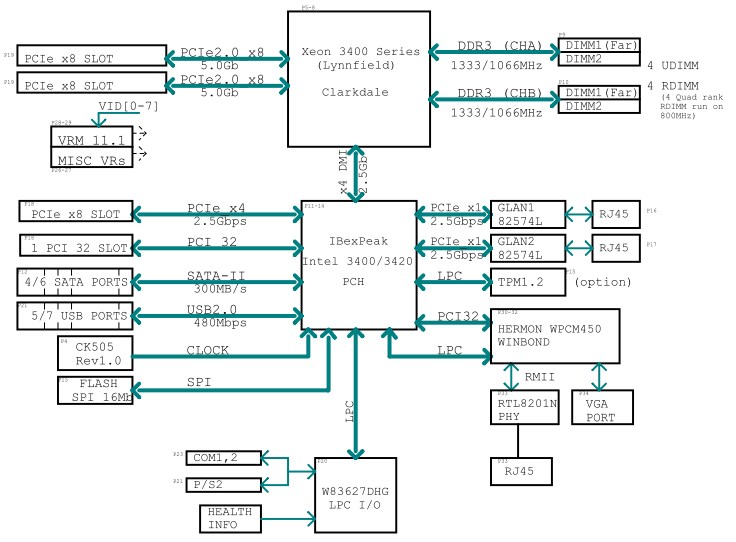

papa_joe 10 Geschrieben 31. Dezember 2009 Autor Melden Geschrieben 31. Dezember 2009 Obwohl ich ja eigentlich gar kein Raid brauche, sondern nur einzeln ansprechbare Platten, würde ich zu einem "echtem" Raid-Controller wie z.B. dem Adaptec Raid 3405 greifen, wenn das mein Problem dauerhaft beheben würde - ich bezweifle das nur neben :(. Ich hänge mal noch das Block-Diagramm vom Mainboard an. Evtl. kann damit ja jemand was anfangen.
