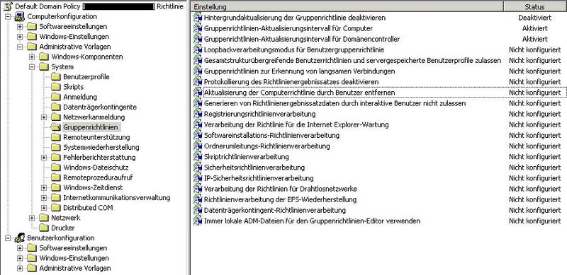

Schurrik 10 Geschrieben 7. November 2008 Autor Melden Geschrieben 7. November 2008 Stell mal "Aktualisierung der Computerrichtlinien durch Benutzer verhindern" auf nicht konfiguriert, bzw. auf deaktiviert für den betreffenden Computer. Aber diese Einstellung gilt doch nur für Benutzer, die keine Adminrechte haben. Benutzer mit Adminrechten sind von dieser Einstellung ja nicht betroffen und können die Richtlinien manuell aktualisieren. Also ich habe jetzt mal einen Screenshot von den Konfigurationen, bzw. welche Gruppenrichtlinien aktiviert/deaktiviert sind.
NorbertFe 2.343 Geschrieben 7. November 2008 Melden Geschrieben 7. November 2008 Aber diese Einstellung gilt doch nur für Benutzer, die keine Adminrechte haben.Benutzer mit Adminrechten sind von dieser Einstellung ja nicht betroffen und können die Richtlinien manuell aktualisieren. Richtig. Aber wer hat hier im Thread gesagt, dass du überall per lokalem Admin angmeldet bist wenn du gpupdate ausführst? :) Also ich habe jetzt mal einen Screenshot von den Konfigurationen, bzw. welche Gruppenrichtlinien aktiviert/deaktiviert sind. File-Upload.net - Ihr kostenloser File Hoster! geht schneller ;) Bye Norbert
Schurrik 10 Geschrieben 7. November 2008 Autor Melden Geschrieben 7. November 2008 Richtig. Aber wer hat hier im Thread gesagt, dass du überall per lokalem Admin angmeldet bist wenn du gpupdate ausführst? :) Hehe das ist richtig :D Aber ich habe das Problem mittlerweile gelöst. Die weitere Einstellung, die das manuelle Aktualisieren der Computerrichtlinien verhinderte, ist "Gruppenrichtlinien-Aktualisierungsintervall für Computer". Diese habe ich nun auf "deaktiviert" gesetzt und sieh da, gpupdate wird ohne Fehler ausgeführt :D Vielen Dank soweit an alle, die mir geholfen haben. Gruß Schurrik
