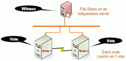

Lian 2.760 Geschrieben 14. Oktober 2008 Melden Geschrieben 14. Oktober 2008 Zur Frage: Nein, von Haus aus nicht. Ohne gespiegelte SAN im Multi-Site Cluster: Wenn es eine Ressource sein muss, die über alle Nodes verfügbar sein soll, dann landen wir für einen Geo-(Neu: Multi-Site)Cluster bei "Node and File Share Majority" Model. Mit gespiegelter SAN im Multi-Site Cluster: Für einen "Node and Disk Majority" Cluster brauchst Du im Falle eines Multi-Site Clusters Drittanbieterlösungen für die Storage wie EMC SRDF.

Lian 2.760 Geschrieben 15. Oktober 2008 Melden Geschrieben 15. Oktober 2008 Zur Frage: In a cluster with the Node and File Share Majority configuration, the nodes and the witness file share are counted when calculating a majority. This is similar to the Node and Disk Majority quorum configuration (...) except that the witness is a file share that all nodes in the cluster can access instead of a disk in cluster storage. Diese PPT gibt imo mehr her: http://download.microsoft.com/download/6/d/c/6dcfa437-da3d-417d-a530-68e087b71923/WSR439.ppt (PPT Download) Du musst das so sehen: Eine zentrale Storage mag für die Applikation nicht wichtig sein, aber für den Clusterbetrieb, diese stellt das Quorum selbst dar und enthält Konfigurations- und Statusinformationen oder stellt eine Stimme (Vote) dar, die im Fehlerfall mitzählt. Je nach Model. Die Applikation muss (und das habe ich bisher noch nicht gesagt) auf 2 Nodes parallel laufen, um im Fehlerfall schnell umschalten zu können. Naja, in dem Fall nimmst Du dem Cluster sozusagen die Arbeit ab... ;) Woher weiß die Applikation welche gerade aktiv ist?
