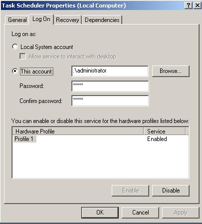

klar, probier es aus und wenn du noch unklarheiten hast, kannst du mir natürlich ein mail schicken.
falls es dich interessiert, task scheduler ist eben ein windows service, die haben die fähigkeit auch zu laufen, wenn kein user eingeloggt ist. bsp. server, dort müssen die services auch immer verfügbar sein wobei eigentlich selten jemand an der konsole eingeloggt ist. es gibt 2 verschiedene arten von services, eben interaktive und nicht-interaktive. solche die immer laufen sollen müssen nicht-interaktiv sein!

ich versteh's nicht ganz, sorry....
also ich habe en batch geschrieben, der das progi shutdown.exe aufruft.. sobald er ausgeführt wird, fährt der pc runter.
wenn "allow service to interact...usw" deaktiviere, wird der batch NICHT gestartet, wenn lokal kein User angemeldet ist.
wenn ich "this account" nehme und den admin-user und sein pwd eingebe, wird der batch NICHT gestartet...
danke&erbitte hilfe...
