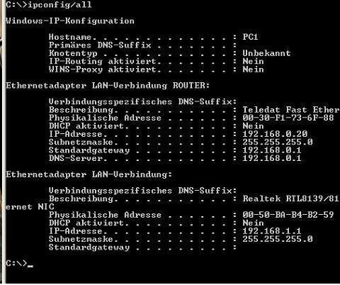

BUBBA84 10 Geschrieben 24. Juli 2004 Autor Melden Geschrieben 24. Juli 2004 Hallo, habe die Sache leider immer noch nicht in den Griff bekommen! Habe versucht den anderen Rechner und den Router anzupingen gab jew. ein Timeout, nur wenn ich den PC sich selbst anpingen lasse, gibt er eine normale Antwort. Habe jetzt versucht mit den beiden anderen Karten die nicht mit dem Router verbunden sind die PC's miteinander zu verbinden, ist auch fehlgeschlagen, weil der unfolgsame PC nicht will!!! Der mit dem Router funktionierende PC sendet ständig Pakete aus (Aktivitätsanzeige in Verbindungsstatusanzeige), der andere mit dem Router nicht funktionierende PC sendet nichts und empfängt nichts, genauso wie beim Router! Bin mir mittlerweile ziemlich sicher das es eine Einstellung des Betriebssystems ist die nicht stimmt. Als Anlage habe ich einmal meine komplette Verbindungstabelle angehängt, vielleicht kann mir ja noch jemand helfen, habe schon enorme Depressionen und diverse PC - Zerschlag Fanasien! MFG
