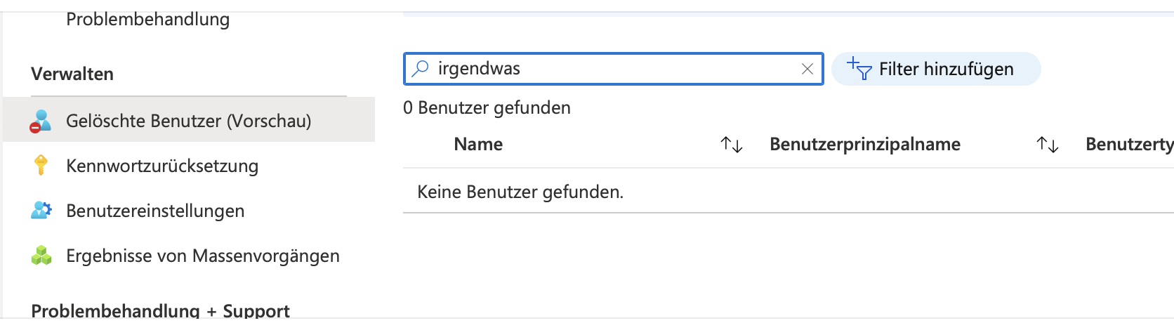

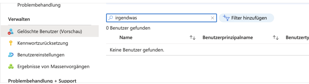

Korybant68 1 Geschrieben 18. Oktober 2022 Autor Melden Geschrieben 18. Oktober 2022 Moin. Es gibt auch OUs die nicht gesynct werden. Ich habe gestern mal noch den "aktuellen" User einfach mal von on-prem gelöscht, den directory sync abgewartet und nochmal einen et-recipient *emailaddress* -IncludeSoftDeletedRecipients ausgeführt. Da hatte ich dann einen Eintrag mehr drin. Im AAD habe ich dann über Benutzer => (Verwalten) gelöschte Benutzer dann auch die 5 Einträge gesehen und über "endgültig löschen" gelöscht. Sie tauchen jetzt auch. nicht mehr auf (siehe Anhang). Nur mit Get-Recipient pruefmittel.steinbach@loewensteinmedical.com -IncludeSoftDeletedRecipients bekomme ich sie immer noch gelistet ...
