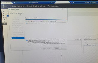

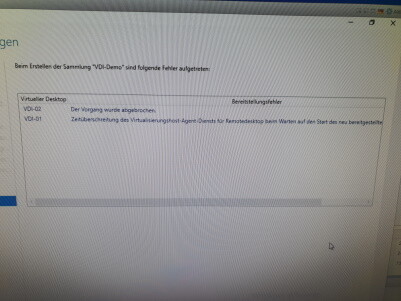

Alex_78 0 Geschrieben 26. März 2020 Melden Geschrieben 26. März 2020 Hi, ich versuche verzweifelt eine Virtualisierung via VDI. Leider kommt im letzten Schritt bei der erstellung der virtuellen Desktops folgende Fehlermeldung: "Zeitüberschreitung des Virtualisierungshost-Agent-Diensts für Remotedesktop beim Warten auf den Start des neu bereitgestellten virtuellen Desktops" (siehe unten beigefügtes Bild) Ich habe einen Domaincontroller und einen 2. Server (Windows Server 2016) als VM Maschine auf einen ESXi Server. Der 2. Server ist für alle 3 Dienste RD Connection Broker, Web Access Role und RD Virtualization Host(Hyper V Host). Habe gesehen das man es mit 2 Servern oder auch mit 3 machen kann. Ich habe mich für die variante mit 2 mal entschieden. In der VDI habe ich lediglich versucht 2 virtuelle Desktops bereitzustellen. Kann mir da jemand weiter helfen? Habe 5 verschiedene versuche gestartet. Auch auf reine Hyper V Umgebung. Aber es kommt immer zur gleichen Fehlermeldung und bleibt vorher da stehen siehe Bild 20200324_150536.jpg
testperson 1.866 Geschrieben 26. März 2020 Melden Geschrieben 26. März 2020 Hi, das "Problem" hier dürfte die nested Virtualization sein. Sowohl unter vSphere wie auch unter Hyper-V müsstest du die VM2(?), die später den Hyper-V ausführen soll, entsprechende konfigurieren. HyperV: https://docs.microsoft.com/en-us/virtualization/hyper-v-on-windows/user-guide/nested-virtualization vSphere: https://docs.vmware.com/en/VMware-vSphere/6.5/com.vmware.vsphere.vm_admin.doc/GUID-2A98801C-68E8-47AF-99ED-00C63E4857F6.html Gruß Jan P.S.: Auf den Screenshots kann man nichts lesen. Es wäre durchaus sinnvoller, den Text hier einzukopieren. :)
Alex_78 0 Geschrieben 26. März 2020 Autor Melden Geschrieben 26. März 2020 Hi Jan, habe ja den Text dazu gepostet in "" Ich probier das mal aus. Habe auch gedacht das es an der nested Virtualization liegen kann. Vielen Dank vorerst. Ich melde mich wenn ich es probiert habe Hi Jan, hab gerade deine links gesehen, aber diese Schritte hatte ich bereits gemacht. Aber leider kommt die Meldung trotzdem.
