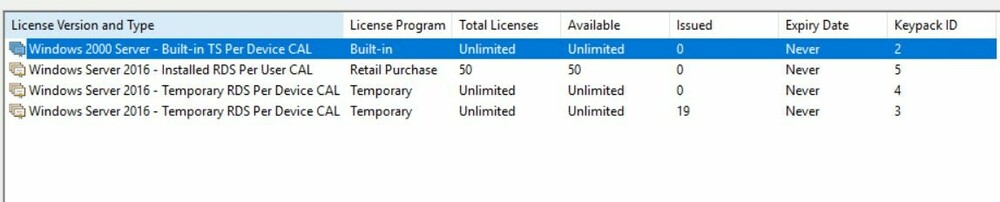

remus25 12 Geschrieben 10. Juli 2019 Melden Geschrieben 10. Juli 2019 Hallo Forum Sobald wir mit dem RDS Server 2016 Standard verbunden sind bekommen wir diese Meldung: The remote session could not be established from remote desktop client XXX because its temporary license has expired Bei den Lizenzen sieht es so aus: Müssen wir noch was konfigurieren ? Ich sehe bei "Issued" unsere User, wie kann ich die gekauften Lizenzen "Per User" zuweisen anstatt Temporary ? Danke
testperson 1.962 Geschrieben 10. Juli 2019 Melden Geschrieben 10. Juli 2019 Hi, du musst vermutlich die Lizenzierung der RDSH Dienste auf "pro User" ändern. Deine RDSHs laufen augenscheinlich im Lizenzmodus "per Device". Am einfachsten machst du das per GPO: https://gpsearch.azurewebsites.net/#2488 Gruß Jan

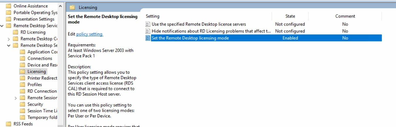

remus25 12 Geschrieben 10. Juli 2019 Autor Melden Geschrieben 10. Juli 2019 vor einer Stunde schrieb testperson: Hi, du musst vermutlich die Lizenzierung der RDSH Dienste auf "pro User" ändern. Deine RDSHs laufen augenscheinlich im Lizenzmodus "per Device". Am einfachsten machst du das per GPO: https://gpsearch.azurewebsites.net/#2488 Gruß Jan Danke Dir, ich habe es in der GPO auf dem RDS geändert ? dann wäre das so richtig ?
testperson 1.962 Geschrieben 10. Juli 2019 Melden Geschrieben 10. Juli 2019 Anhand des Screenshots kann ich dir das nicht sagen. Sofern du da aber halt "per User" gewählt hast, dann sollte es passen.
remus25 12 Geschrieben 10. Juli 2019 Autor Melden Geschrieben 10. Juli 2019 vor einer Stunde schrieb testperson: Anhand des Screenshots kann ich dir das nicht sagen. Sofern du da aber halt "per User" gewählt hast, dann sollte es passen. Danke Dir es funktioniert !
