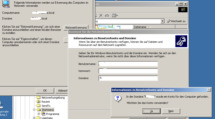

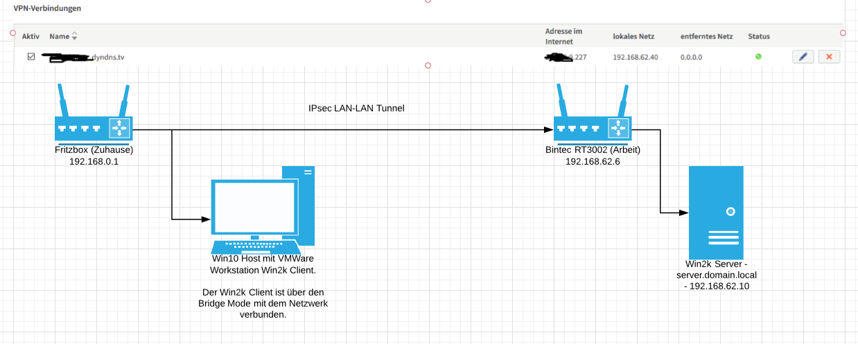

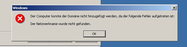

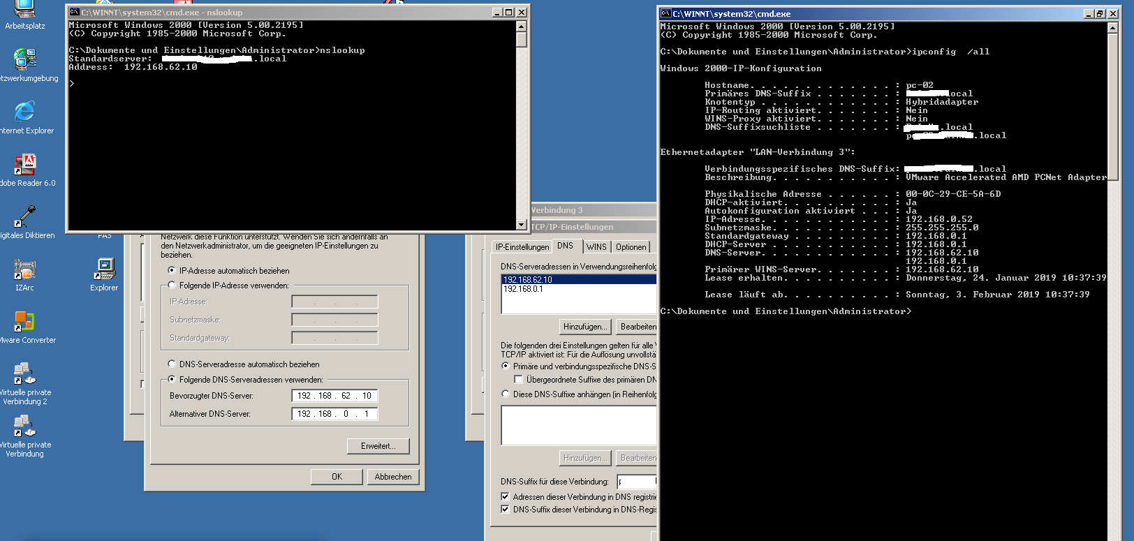

Nagra 0 Geschrieben 24. Januar 2019 Melden Geschrieben 24. Januar 2019 Hallo, nach der schon fast ausschweifenden Topic versuche ich mal die Problemstellung knapp zu halten: Bestand: - Bintec RT3002 (Netzwerk 192.168.62.0) - Fritzbox 7590 (Netzwerk 192.168.0.0) - Windows 2000 Client (läuft innerhalb VMWare Workstation auf einem Win10 Host) - Windows 2003 Server (Domainserver, server.domain.local, 192.168.62.10) Was funktioniert: - Bintec und Fritzbox sind über einen LAN-LAN IPsec VPN Tunnel erfolgreich verbunden. - Wenn ich Win2000 die IP automatisch beziehen lasse bekommt er die 192.168.0.52 von der Fritzbox. Den DNS auf 192.168.62.10 abändern bringt: 1. Server unter IP pingbar, 2. Server unter server pingbar, 3. Server unter server.domain.local pingbar. - nslookup zeigt: Standardserver: server.domain.local, Address: 192.168.62.10 - ipconfig zeigt mir: Windows 2000-IP-Konfiguration Ethernetadapter "LAN-Verbindung 3": Verbindungsspezifisches DNS-Suffix: server.local IP-Adresse. . . . . . . . . . . . : 192.168.0.52 Subnetzmaske. . . . . . . . . . . : 255.255.255.0 Standardgateway . . . . . . . . . : 192.168.0.1 Was aber nicht funktioniert: Versuche ich der Domain beizutreten kommt die Meldung "Benutzerkonto gefunden ....", aber im nächsten Schritt "Der Netzwerkname wurde nicht gefunden". Und damit endet dann der Spass. Tja, und nun grüble ich schon seit Stunden, habe die Hoffnung auf Eingebung aufgegeben - nicht aber dass mir hier jemand helfen kann. Wäre klasse. Gruß
zahni 589 Geschrieben 24. Januar 2019 Melden Geschrieben 24. Januar 2019 Zunächst die DNS-Konfig richtig einstellen. Nur Windows-DNS verwenden, dort Weiterleitung auf das Internet. Default-Gateway bei DNS rausnehmen, es sei denn, selbiges leitet auf den Windows-DNS weiter. Dann diese Windows-Versionen fürchterlich veraltet. SMBv1 funktioniert nicht wirklich gut über VPN.
Nagra 0 Geschrieben 24. Januar 2019 Autor Melden Geschrieben 24. Januar 2019 vor 9 Minuten schrieb zahni: Zunächst die DNS-Konfig richtig einstellen. Nur Windows-DNS verwenden, dort Weiterleitung auf das Internet. Default-Gateway bei DNS rausnehmen, es sei denn, selbiges leitet auf den Windows-DNS weiter. Dann diese Windows-Versionen fürchterlich veraltet. SMBv1 funktioniert nicht wirklich gut über VPN. 1. Danke für die rasche Antwort 2. Bin mir nicht ganz sicher wie du das meinst: Auf dem Win2000 Client in den TCP/IP Einstellungen nur die 192.168.62.10 (Windows Server+DNS) eingetragen lassen, also die 192.168.0.1 rauslassen? 2.1. Das hab ich gerade gemacht = ändert nichts. 3. Ich weiss, uralte Kisten. Aus Zeitgründen Update aber erst für Q3 eingeplant. Muss erstmal so funktionieren :(
