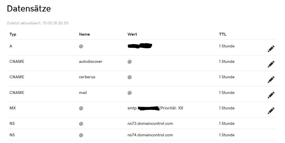

kosta88 2 Geschrieben 15. Mai 2018 Melden Geschrieben 15. Mai 2018 (bearbeitet) Hallo, ich lerne Exchange und habe begonnen zu lesen, Videos ansehen, Lab bauen... Bin auch dabei bei MSXFAQ zu lesen, aber das Thema ist ja so riesig, ich wüßte nicht wo ich genau anfangen soll. Nun mache ich den Lab nach MS Empfehlung, internal.lab.com (fiktiver Name) für AD und die lab.com Domäne habe ich bei Godaddy gekauft. Server sind DC01, EXCH01 (Mailbox) und EXCH02 (EdgeTransport) als VMs auf meinem Heimrechner (kein AD). Was ich hier fragen möchte, ob ich Domain-seitig und DNS-seitig alles soweit korrekt gemacht habe: 1) internal.lab.com ist AD-Forest (übliche Default-Einstellungen) 2) lab.com ist eine weitere primäre Zone am DC01 (Dynamic Updates aus) 3) im DNS am DC01 in der Zone lab.com habe ich 3 CNAME-Einträge autodiscover, mail und smtp -> EXCH02.internal.lab.com 5) auf Godaddy habe ich folgende Einträge: Schwarz sind: meine WAN-IP und die "lab.com" (also die echte Domain) Ebenso ist EXCH02 denke ich richtig konfiguriert: Test-EdgeSynchronization zeigt SyncStatus Normal, und beide EXCH01 und EXCH02 sehen sich mit FQDN. Die Firewall leitet alles Eingehendes über SMTP an EXCH02 weiter. So, und das Problem: Meine E-Mails von draußen kommen im Exchange nicht an - kann man aus der Beschreibung hier wissen, wo's hängt? Wie sieht die Konfiguration aus, ist das etwa OK by Design? Danke bearbeitet 15. Mai 2018 von kosta88

kosta88 2 Geschrieben 15. Mai 2018 Autor Melden Geschrieben 15. Mai 2018 (bearbeitet) Danke - das war's wohl. smtp.lab.com war ja gar nicht zu verbinden (DNS...). Korrigiert und alles gut. Alle Testmails gerade angekommen. Warum wird mir bei der Antwort von Telnet der interne Hostname des Servers angezeigt? Das sollte denke ich aus Sicherheitsgründen doch so nicht sein...? bearbeitet 15. Mai 2018 von kosta88

kosta88 2 Geschrieben 16. Mai 2018 Autor Melden Geschrieben 16. Mai 2018 (bearbeitet) vor 27 Minuten schrieb NorbertFe: Wer setzt denn eine sophos ein, wenn er einen Edge nutzt? Evtl. Solltest du dir klar werden, was du da üben willst. ;) was genau hast du jetzt geändert? Ahja, stimmt - mein Fehler. Klar keine Sophos als SMTP Proxy wenn man Edge hat. War nur mein Irrtum, da ich zu Hause keine DMZ habe, daher liegen beide Server im gleichen Netz. Ja, es ist einfach viele Gebiete, Begriffe... wird schon. Es geht nur langsamer als gewünscht voran, liegt aber an Arbeitsumständen, ich mache nicht nur die klassische IT-Administration sondern auch Support für unsere Software. und ja Familie und Lebensaufgaben machen es auch nicht leichter :) In Godaddy ein CNAME Eintrag für smtp mit Wert @ (Verweis auf A-Record mit IP). MX war OK, aber bringt nix wenn smtp.lab.com nicht aufgelöst werden kann. Einfach nicht daran gedacht... bearbeitet 16. Mai 2018 von kosta88
