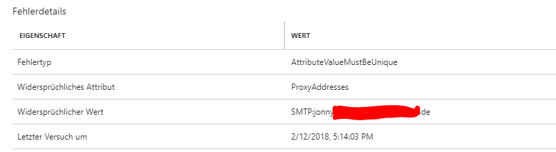

exchangekoala 1 Geschrieben 12. Februar 2018 Melden Geschrieben 12. Februar 2018 Hallo zusammen, Ich habe mir jetzt schon diverse Anleitungen von Microsoft durchgelesen aber noch ein Verständnissproblem. Folgende Situation: Wir besitzen aktuell eine kleinere lokale AD-Infrastruktur die ich seit Oktober betreue. Da wir sowieso schon über einen Office 365 Plan verfügen möchte ich auch gerne die Vorteile der Azure DS für uns nutzen, wie z.B. die Connectoren für SSO für diverse Plattformen wie Salesforce oder auch Atlassian. Mein Vorhaben ist nun erst einmal einen saubere Synchronisation zwischen den lokalen AD-Benutzern und den Benutzern in der Azure bzw. Office 365 herzustellen. Ich habe den Azure AD Connect installiert, mir eine Test OU mit meinem Benutzer angelegt und bin dann erstmal in den Fehler gelaufen das mein lokaler Benutzer nicht den gleichen UPN wie der Benutzer in der Cloud hatte. Sprich vorname.nachname@xxx.local anstatt vorname.nachname@yyy.de und hatte dann doppelte Benutzer. Soweit so gut, Sync beendet, UPN lokal auf vorname.nachname@yyy.de angepasst und das Ganze nochmal von vorne. Nun meldet die Azure mir aber einen Sync Fehler aufgrund eines doppelten Attributes? Und zwar das die ProxyAdresse gleich lautet. Ich dachte er bezieht sich auf den UPN ? Sehe Screenshot anbei. Ich benötige den Wert der Email aber im lokalen AD für eine andere Anwendung. Wie kann ich den Fehler beheben? Mein endgültiges Ziel ist es, das sich alle Benutzer mit ihrer Emailadresse vorname.nachname@yyy.de bei allen Diensten und auch im Windows anmelden können.
exchangekoala 1 Geschrieben 13. Februar 2018 Autor Melden Geschrieben 13. Februar 2018 Ich habe noch weiter recherchiert und herausgefunden das ich die zu übertragenden Azure-AD Attribute einschränken kann. Wäre es eine Lösung das Attribut proxyadresses aus dem Sync zu nehmen, da der UPN ja dann sowieso schon gleich der Emailadresse ist?
Beste Lösung exchangekoala 1 Geschrieben 13. Februar 2018 Autor Beste Lösung Melden Geschrieben 13. Februar 2018 Konnte das Problem selbst lösen. Grund war das der Benutzer aus einer Test Synchronisierung noch im Papierkorb der Azure AD lag. Das schon gelöschte Konto konnte man dann über die Powershell endgültig löschen. Danach wurden die Benutzer korrekt zugeordnet. 1
