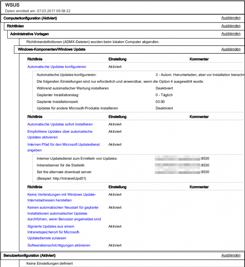

Sunny61 842 Geschrieben 6. März 2017 Melden Geschrieben 6. März 2017 OK, zeig doch deine kompletten Einstellungen für den WSUS. Zusätzlich kannst Du zwischenzeitlich wieder mal das Verzeichnis auf dem Client löschen: net stop wuauserv rd /s /q %windir%SoftwareDistribution shutdown -r -t 0 Welche Sicherheitssoftware ist installiert?
Billy-T 0 Geschrieben 7. März 2017 Autor Melden Geschrieben 7. März 2017 (bearbeitet) Hallo, anbei die WSUS Einstellungen über die GPO. Der Rechner ist heute morgen bei den WSUS Computer aufgetaucht. Ich vermute, das es an der Umbenennung lag. Nachdem der Rechner gestern umgenannt wurde, tauchte er mit dem neuen Namen auch sehr schnell im WSUS auf. Daraufhin habe ich ihm wieder den ursprünglichen Namen gegeben. Der Rechner wurde letzte Woche neu installiert und erhielt den gleichen Namen wie vor der Installation. Kann es sein, das der WSUS daher den Rechner nicht eindeutig identifizieren konnte? Ein weiteres Problem: Der Rechner taucht im WSUS nun leider als "Windows 0.0" auf. bearbeitet 7. März 2017 von Billy-T
Sunny61 842 Geschrieben 7. März 2017 Melden Geschrieben 7. März 2017 Wahrscheinlich wurde nicht neu installiert, sondern nur ein Upgrade gefahren. An der SUSClientID identifiziert der WSUS den Rechner. Details siehe hier: https://support.microsoft.com/de-de/help/903262/a-windows-2000-based,-windows-server-2003-based,-or-windows-xp-based-computer-that-was-set-up-by-using-a-windows-2000,-windows-server-2003,-or-windows-xp-image-does-not-appear-in-the-wsus-console Hat der Client schon einen Bericht abgegeben oder nur den WSUS kontaktiert? Du kannst dir übrigens weitere Spalten einblenden lassen. Rechtsklick auf das Pane und auswählen. Solange der Client keinen Bericht abgibt, kann das sein. Der WSUS ist wirklich auf einem W2016 installiert? Was gibt denn ein ver vom Client? BTW: Ein Client GPO mit der Option 3 bringt nicht viel, wenn dann auf 4 umstellen und eine Uhrzeit angeben, zu der auch installiert werden kann.
