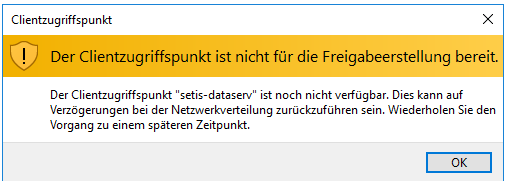

Dakatabe 0 Geschrieben 2. März 2017 Autor Melden Geschrieben 2. März 2017 (bearbeitet) Hallo, Moin, genau aus dem Grund gilt die Empfehlung, dass man (mindestens) einen DC pro Domäne unabhängig von der Virtualisierung hält. Aber ihr habt doch hoffentlich nicht nur einen DC, oder? [Darf man einen Domänencontroller virtualisieren? | faq-o-matic.net]https://www.faq-o-matic.net/2011/02/28/darf-man-einen-domnencontroller-virtualisieren/ Sofern der Cluster und die VMs laufen, ist mit keinen Einschränkungen zu rechnen, wenn der DC kurz nicht erreichbar ist. Sollte tatsächlich kein DC/DNS erreichbar sein, wird es natürlich mit der Namensauflösung schwierig, wenn die Adressen nicht mehr im Client-Cache liegen. Die AD-Anmeldung selbst ist aber längere Zeit gültig. Der Cluster sollte auf jeden Fall AD-integriert sein. Rein DNS-integrierte Cluster haben zahlreiche Nachteile. Gruß, Nils Genau der Satz "Sollte tatsächlich kein DC/DNS erreichbar sein, wird es natürlich mit der Namensauflösung schwierig, wenn die Adressen nicht mehr im Client-Cache liegen.". Jetzt wollte ich zum Testzweck einen LUN mit 50GB als Dataserver anbinden und bereitstellen und bekomme das Problem, das die Namensauflösung nicht funktioniert (also es kann dem Datasever keine IP zugewiesen werden). In der AD ist er aber zu finden.. Wie gehe ich dann am bestens um? Danke! Gruß, Danail bearbeitet 2. März 2017 von Dakatabe
Dakatabe 0 Geschrieben 2. März 2017 Autor Melden Geschrieben 2. März 2017 Hi nochmal, ja, ich verstehe nicht warum der Eintrag des "Dataservers" in den DNS nicht landet. Firewall ist aus. Die Konfigurationen sollten auch stimmen (Rechte usw.).. Wie löse ich das Problem? Danke & Gruß, Danail
NilsK 3.078 Geschrieben 2. März 2017 Melden Geschrieben 2. März 2017 Moin, erneut: Wenn du eine neue Frage hast, mach bitte einen neuen Thread auf. Die Threads sind im allgemeinen, so auch hier, nach Themen organisiert, nicht nach Fragesteller. :) Gruß, Nils
