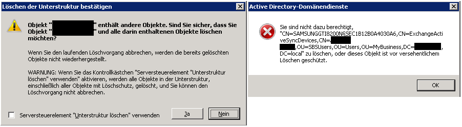

Domi1987 0 Geschrieben 6. Februar 2016 Melden Geschrieben 6. Februar 2016 Hallo! Habe leider ein Problem beim Löschen eines Benutzerkontos im Active Directory. Windows Server 2008 R2. Kann das Konto zwar deaktivieren, möchte dieses aber dauerhaft löschen. Folgende Meldungen erscheinen lt. Anhang erscheint. Zuerst wurde das Exchange-Konto gelöscht, dieses ist auch nicht mehr vorhanden, also scheint nicht mehr bei getrenntem Postfach auf. Das Domänenkonto ist auch nicht vor vorsehentlichem löschen gekennzeichnet. Am Smartphone wurde damals auch das E-Mail Konto gelöscht. Wer kann mir hier bitte weiterhelfen? DANKE!
Nobbyaushb 1.661 Geschrieben 6. Februar 2016 Melden Geschrieben 6. Februar 2016 Auf dem getrennten Postfach ist noch eine Mobile Device aktiv, dieses Gerät (Samsung) ist vor versehentlichem löschen geschützt. Guck mal erst in die Exchange Verwaltung. Welcher Exchange mit welchem RU bzw. CU ist drunter? http://blog-schulenburg.de/index.php/kategorie-als-blog/87-exchange-build-nummern ;)
Domi1987 0 Geschrieben 6. Februar 2016 Autor Melden Geschrieben 6. Februar 2016 Danke für deine Antwort. Exchange 2010 Standard Version 14.1 (Build 218.15) Was ich nicht verstehe ist, dass eben diese Exchange-Konto nicht mehr vorhanden ist. Es wurde schon vor Monaten gelöscht. Nun wollte ich den Domänenbenutzer löschen und macht nun leider Probleme :(
Nobbyaushb 1.661 Geschrieben 6. Februar 2016 Melden Geschrieben 6. Februar 2016 Moin, dann wird es Zeit, das du den Exchange auf Stand bringst, der ist SP1, das ist vom August 2010 - wird also Zeit. Erst das SP3, dann das RU12. Ich schau mal eben nach, wo du mit ADSI Edit was zaubern kannst. Mann muss übrigens immer erst die Mobile Devices löschen, BEVOR man das Postfach trennt / löscht, die Nebeneffekte siehst du jetzt ja. ;)
