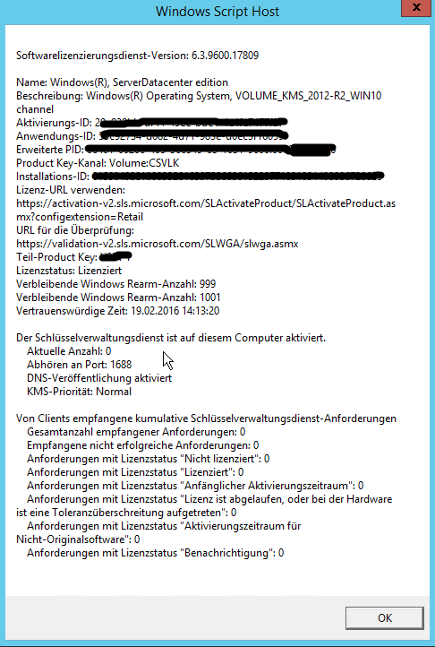

phatair 47 Geschrieben 19. Februar 2016 Autor Melden Geschrieben 19. Februar 2016 (bearbeitet) Ja FW auf dem KSM Server hat den Port 1688 eingehend freigegeben. Kann es sein, dass die Aktivierung nicht funktioniert, da ich die Grenze von 25 Clients noch nicht erreicht habe? Reicht es 25 Clients mit "update license status" im VAMP einzulesen. Ich möchte jetzt ja nicht auf 25 Clients den KMS Key installieren und dann lassen sich alle nicht aktivieren. Ich habe mal den output von slmgr.vbs /dlv angehängt und den Fehler im Ereignislog EDIT: Ok, ich habe die FW auf dem Server mal komplett deaktiviert, dann bekomme ich eine andere Fehlermeldung. Wundert mich etwas, da der Port 1688 definitiv als Ausnahme eingetragen ist. Problem war - beim einrichten des KMS wurde eine FW Ausnahme Key Management Service (tcp-in) erstellt. Diese zeigt auf das Programm "%systemroot%\system32\sppsvc.exe" Ich musste aber noch die vordefinierte Regel "Schlüsselverwaltungsdienst" mit in die Ausnahmen aufnehmen. Diese zeigt auf "%systemroot%\system32\sppextcomobj.exe" und nun geht es. Jetzt kommt aber eine andere Fehlermeldung: Vom Softwarelizenzierungsdienst wurde gemeldet, dass der Compute rnicht aktiviert werden konnte. Die vom Schlüsselverwaltungsdienst gemeldete Anzahl war nicht ausreichend. Das heißt dann wohl, ich muss mindestens 25 Clients auf einmal aktivieren sonst geht nix :-) bearbeitet 19. Februar 2016 von phatair
