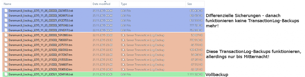

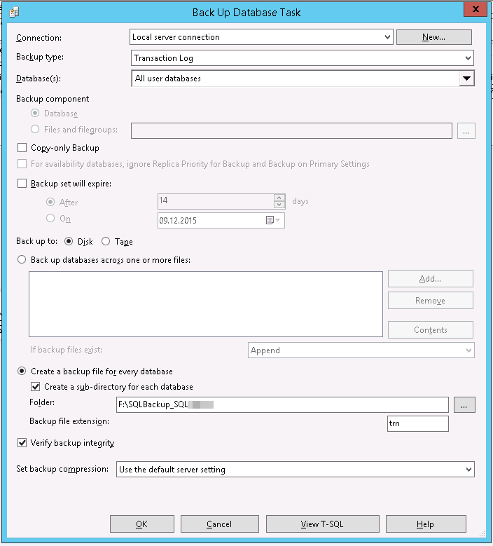

blue joker 1 Geschrieben 26. November 2015 Melden Geschrieben 26. November 2015 Hallo, da ich selbst nicht mehr weiter weiß und mir auch Goolge nicht weiterhelfen konnte, versuch ich mein Glück mal hier bei den Profis :D . Ausgangslage: Ich habe, um alle Userdatenbanken bei meinem SQL Server 2012 zu sichern, einen Backupplan erstellt. Ausgewählt ist jeweils "All user databases". Problem: Die TransactionLog Backups funktionieren nur nach dem Vollbackup. Sobald das erste differenzielle Backup gemacht wurde, wird kein TransactionLog Backup mehr durchgeführt. Ich bekomme folgende Fehlermeldung:Errorreport.txt Das seltsame dabei ist, dass ich insgesamt 11 Userdatenbanken habe und alle mit dem selben Plan gesichert werden. Bei den anderen 10 Datenbanken funktioniert alles fehlerfrei! Woran kann es liegen???? :confused: :confused: :confused: Lg, Ingemar

blue joker 1 Geschrieben 26. November 2015 Autor Melden Geschrieben 26. November 2015 Hallo Nils, das differenzielle Backup ist aber nicht fehlgeschlagen - zumindest laut Log nicht Errorreport_Diff.txt Die betroffene Baramundi-DB ist a,14 GB groß, ist allerdings nicht die größte DB am Server. lg, Ingemar
