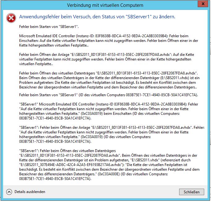

Tom162 0 Geschrieben 4. August 2014 Melden Geschrieben 4. August 2014 Hallo Leute! Ich habe Leute einen riesen scheis** gebaut. Irgendein Programm (Backup Exec) hat vor einigen Wochen unbeauftragt zwei snapshots angelegt. Heute lief deswegen die Festplatte am VM Host voll. Jetzt bin ich die snapshots gelöscht, bin die VM (SBServer 2011) heruntergefahren und hab dann die vhd Datei eingehängt und via Datanträgerverwaltung verkleinert um platz auf der HDD zu schaffen. Natürlich war der snapshot noch nicht ganz zurückgeschrieben und jetzt funktioniert garnix mehr. Beim Start der VM bekomm ich die Meldung dass die Kette beschädigt ist. (Screenshot) Ich verwenden Server 2012 R2 als Host und SmallBusiness Server 2011 als Gast. Habe die original (verkleinerte) vhdx und 2 avhdx snaphot files. Frage: war schon jemand mal so doof wie ich und hat ein vhdx, die einen snapshot hat verändert? Funktioniert das einfach wenn ich sie manuell zusammenführe? (Bin noch beim sichern der ~1TB) Kennt jemand ein Tool, welches mir die zusammenführen und checken erledigt? Ja, ich habe ein Backup vom Freitag, aber ich möchte den heutigen tag nicht verlieren. Danke!!!

Tom162 0 Geschrieben 6. August 2014 Autor Melden Geschrieben 6. August 2014 Hallo! Danke für eure Antworten. Es war bereits eine vhdx. Leider konnte ich die snapshots weder verbinden noch zusammenführen. Schlussendlich hab ich das bandlaufwerk angeworfen und die komplette vm zurückgesichert. Laut MS gibt es keine Möglichkeit, da die snapshots auf blockebene funktionieren und durch das verkleinern der Original vhdx diese Struktur zerstört wird. Keine Lösung und Case closed :( Schönen Tag und danke nochmal. Lg Tommy
