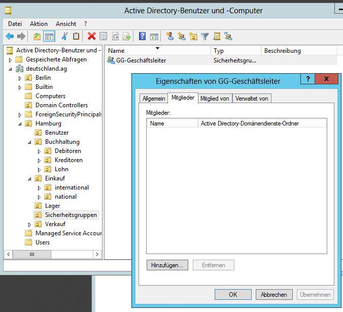

Didi2014 0 Geschrieben 12. Februar 2014 Melden Geschrieben 12. Februar 2014 (bearbeitet) Hallo zusammen, ich bin neu hier :cry: Habe ein kleines Problem im anlegen von Gruppen über Powershell im AD. Mit dem folgenden Befehl lege ich die globale Sicherheitsgruppe "GG-Geschäftsleiter" an und mache "Leo König" zum Mitglied der Gruppe. dsadd group "CN=GG-Geschäftsleiter,OU=Sicherheitsgruppen,OU=Hamburg, DC=deutschland,DC=ag" -samid GG-Geschäftsleiter -scope g -secgrp yes -members "CN=Leo König,OU=GG-Geschäftsleiter,OU=Sicherheitsgruppen,OU=Hamburg, DC=deutschland,DC=ag" -> wird eingeben und es erscheint eine Fehlermeldung: Ein Fehler ist nach dem Erstellen des Objekts aufgetreten. Voraussetzend ist, dass ich die ganze Struktur soweit aufgebaut habe. Der BenutzerLeo König wurde auch in einem vorherigen Befehl eingefügt. -> Die Sicherheitsgruppe GG-Geschäftsleiter wird erstellt. Allerdings soll Leo König als Mitglied in dieser Gruppe stehen. Siehe Bild. Hier im Bereich Mitglied sollte Leo König stehen. Habt ihr vielleicht eine Idee? Vielen Dank im Voraus!! bearbeitet 12. Februar 2014 von Didi2014 Zitieren
Dukel 468 Geschrieben 12. Februar 2014 Melden Geschrieben 12. Februar 2014 Wieso nutzt du dsadd mit Powershell? Wieso nicht die Powershell Cmdlets? Zitieren
Didi2014 0 Geschrieben 12. Februar 2014 Autor Melden Geschrieben 12. Februar 2014 In den Übungsunterlagen ist nur von dem Standard Powershell die Rede. Zitieren
