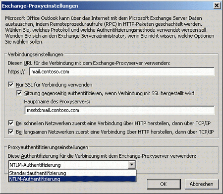

magicpeter 13 Geschrieben 7. Oktober 2013 Autor Melden Geschrieben 7. Oktober 2013 (bearbeitet) Jetzt gibt es noch ein kleines Problem mit externen Outlooks. Die vergessen die Proxy-Server Einstellungen.. nach dem 2ten mal Outlook starten. Anschließend steht in dem https:// Feld nur der lokale Mailserver: serverex.domain.local und die Häkchen beim Häkchen vor "Nur SSL für Verbindung verwenden" Und ein Häkchen vor dem Nächten Punkt "Verbindung mit Proxyserver herstellen,.." In das nächste Feld Tragen Sie dann folgenden Wert ein. msstd:remote.kundendomain.com sind auch weg Es funkltioniert beim ersten mal alles. emails empfangen und versenden. Warum beim 2ten mal nicht mehr? Was läuft das falsch? Wer schreibt die neuen Daten da rein? )o; Danke für euere Hilfe. bearbeitet 7. Oktober 2013 von magicpeter

magicpeter 13 Geschrieben 21. Oktober 2013 Autor Melden Geschrieben 21. Oktober 2013 Problem gelöst... Exchange Verwaltungsconsole startenServer / Server / Outlook Anywhere Dort den Externen Host der im Zertifikat steht für Intern und Extern eintragen.remote.kundendomain.com Exchange Verwaltungs Shell starten get-OutlookProvider | fl Set-OutlookProvider -Identity EXCH -CertPrincipalName msstd:remote.kundendomain.com Set-OutlookProvider -Identity EXPR -CertPrincipalName msstd:remote.kundendomain.com Set-OutlookProvider -Identity WEB -CertPrincipalName msstd:remote.kundendomain.com Am PC vor dem Start von Outlook ipconfig /flushdns Dann gibt es auch keine Fehlermelungen und Anmeldeversuche mehr. Alles läuft automatisch.
