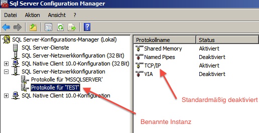

spaceman127 10 Geschrieben 4. April 2012 Melden Geschrieben 4. April 2012 Moin moin, hast du im SQL Konfigurations Manager unter SQL Netzerkkonfiguration schon mal geschaut ob TCP/IP aktiviert ist? Sollte TCP/IP nicht aktiviert sein, TCP/IP aktivieren und anschließend den SQL Server neustarten. Standardmäßig ist dort nur Shared Memory aktiviert, dass sollte normalerweise dein Problem sein. Ansonsten könnte es noch an der Firewall liegen. gruß René

spaceman127 10 Geschrieben 5. April 2012 Melden Geschrieben 5. April 2012 Moin moin, ich habe das ganze eben mal durchgetestet. Damit wir nicht aneinander vorbei reden habe ich dir noch mal ein Bild angehängt. :) Schau doch mal ob der SQL Browser Dienst gestartet ist. Der könnte auch noch der Verursacher sein. gruß René
crazyysql 10 Geschrieben 5. April 2012 Autor Melden Geschrieben 5. April 2012 Ja, ganz genau so sieht es auch bei mir aus.
