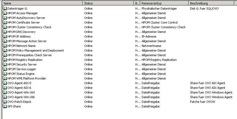

Traxpoint 10 Geschrieben 29. Juli 2010 Autor Melden Geschrieben 29. Juli 2010 Eingerichte wurde der Cluster mitte 2009. Es kommen monatlich Patche die durchaus brauchbares enthalten. Aber, kein Patch ist klein genug das er nicht noch einen neuen BUG mitbringen könnte. Nach Registry findet sich unter HKLM\Cluster für jede angelegte Clusterressource Einträge. Ich habe den Teil der Registry exportiert aus beiden Node und mit einem Tool vergleichen lassen. "File matched", keine Differenzen. Diese sollten also repliziert werden und auf allen gleich sein. Wie werden DCOM Einträge denn synchronisiert? Da diese nicht unter HKLM\Cluster stehen, eigentlich gar nicht. Oder? Im Anhang ist ein Screenshot der zeigt welche Ressourcen eingerichtet sind. Den Besitzer muss ich rausnehmen. Es gibt aber nur zwei Node. Jeweils einen auf dem alle 3 Ressourcengruppen: Clustergruppe, SQL-Server, HP OM laufen und einer steht passiv. Zur Supportfrage Bei HP scheint man mir eine nur sehr niedrige Prio zu geben. Ich komme auch nur über Dritte an die ran. Schwierige "alte" Konstellation. Drum suche ich ja hier Hilfe:D
