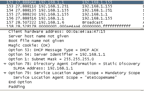

Hi thorgood
Ich glaube es hat soweit auch so funktioniert.
Nach dem ich Schwierigkeiten bei der Überprüfung hatte, habe ich mal kurzerhand
Ethereal angeschmissen und nen ipconfig /release /renew mit getraced.
Dabei ist mir dann aufgefallen, dass der Novell sogar einen eigenen DHCP laufen hatte.
Cool ! :D aber Überflüssig :eek:
Also ein richtiges Durcheinander.
Auf ein DHCP Dicover oder Inform vom Client folgten immer zwei Antworten.
Danach habe ich dann angepasst.
Scope 078
Dezimal:
1
192
168
1
1
Scope 079
Hex:
01 65 74 65 53 63 6f 70 64 4e 61 6d 65
Flag "Mandatory Byte" muss in jedem Fall gesetzt sein !
Danach sieht es dann auch so aus, wie zuvor in der Antwort (DHCP Ack) vom Novell.

Hi thorgood
Fehler, sorry ! Das Bild vorher war natürlich ein Fehlversuch !
So wie hier (Anhang) sollte es schon aussehen !
Jedoch noch eine Frage !
Warum gibt der DHCP unter Win2K die Optionen nicht sofort mit ?
Nach dem ipconfig /release sehe ich im Sniffer, immer erst den
Offer/Request/ACK ablaufen, ohne das der DHCP die Optionen 78 oder 79
mitgibt.
Nur die Optionen 1,3,6,51,53,54,58,59,44,46 und mehr nicht !
Dann werden Optionen 85,86,87 gesucht, welche ebenfalls Novell (Server/Tree/Context)
sein sollen ! ?
Und erst nach dem 5ten Inform vom Client, rückt der Win2K mit den Optionen 78 u 79
raus.
Ist das normal ?
MfG
Mr. Oiso
