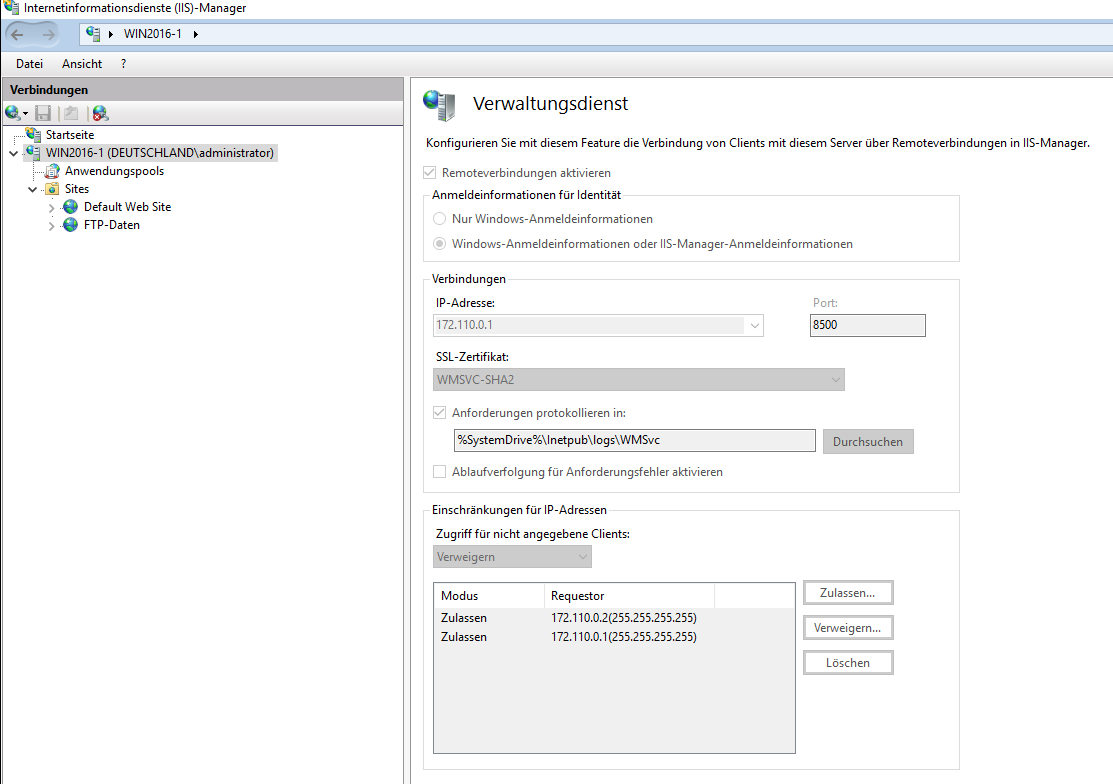

Folgende vorbereitende Einstellungen habe ich am Server Win2016-1 gemacht:
1.png  = Verwaltungsdienst

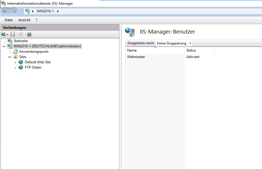

2.png = IIS Manger  Benutzer

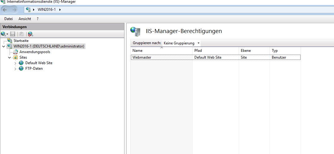

3.png = IIS-Manager-Berechtigungen

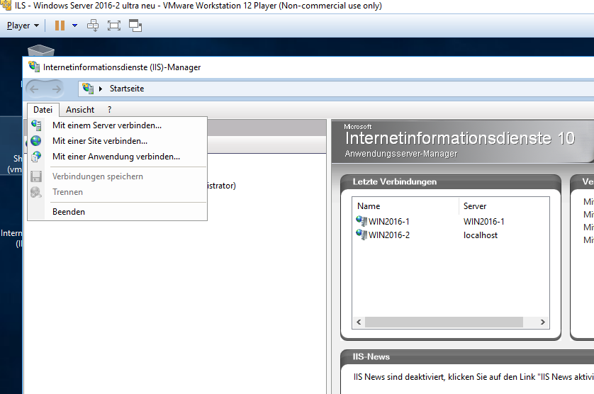

Über Datei \ Mit einem Server verbinden
4.png = Verbindung
gebe ich alle relevanten Daten ein 172.110.0.1:8500 sowie als Sitenamen Test.

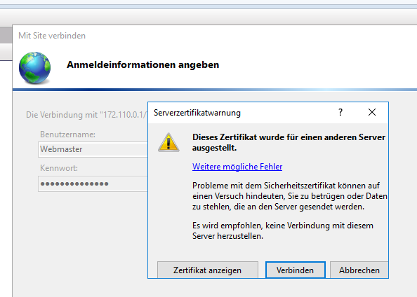

Anschließend als Benutzernamen den IIS Manger Benutzer (siehe 3.png).
Es erscheint eine Zertifikatsmeldung.
5.png = Zertifikatsmeldung

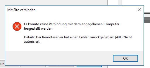

Klicke ich auf installieren und verbinden erscheint eine Fehlermeldung, das sich mit der Seite nicht verbunden werden konnte.
6.png = Fehlermeldung
Dieses verstehe ich aber nicht, da ich doch den Benutzer Webmaster zugelassen habe:
