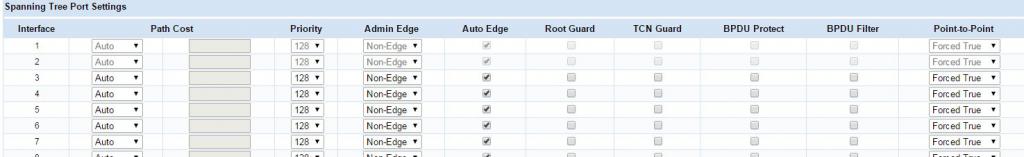

- vergewissern, dass RSTP auf den Aggregierten Ports deaktiviert ist (sollte sowieso ausgegraut sein)
- SWC bekommt Bridge Priority 0 damit er die Root bridge wird(hat jemand ne gute seite die das genauer erklärt warum der zentralste switch die niedrigste Priorität haben sollte?)
- Kann mir jemand genauer erklären, ob ich bei meinem Vorhaben diese Settings genauer beachten muss, oder ob ich diese auf default lassen kann?
 (bild im anhang)
