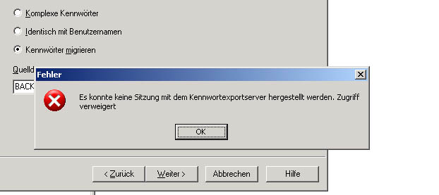

Darkmind 10 Geschrieben 8. Juli 2003 Autor Melden Geschrieben 8. Juli 2003 hallo grizzly... hehe naja.. hatte das anfangs nicht gesehen.. danach gab es noch probleme da admt mit der grafischen oberfläche die domäne des server 1 nicht gesehen hatte darum hatte ich gleich alles im dos modus geändert. Doch ich habe das jetzt probiert.. ( 2 minuten bevor du deinen Beitrag geschrieben hast) doch leider zickt admt etwas... übrigens habe ich eine komplette anleitung fuer diesen kennwort export server gefunden. Windows hilfe :) ( wirklich gut beschrieben) aber natürlich nicht genau gelesen :) Diese felhermeldung die erscheint: Es konnte keine Sitzung mit dem Kennwortexportserver hergestellt werden. Nicht jeder Benutzer ist Mitglied der Prä-Windows 2000 Kompatiblen Zugriffsgruppe in der Zieldomäne "domäneserver2.ch" Aber der Computername des server 1 wird in der Auswahl angezeigt. ICh muss dazu aber sagen das der server 1 im Gemischten modus und server2 (w2k) im windows2000 pur Modus läuft. Ich vermute es liegt daran.. da server 1 kein test server ist möchte ich dort nicht zu viel rumbasteln... aber was denkst du... könnte es funktionieren wenn ich den server 1 in den einheitlichen Domänenmodus wechsle ? :suspect: :) Danke fuer deine Antwort. GRuss Darkmind

grizzly999 11 Geschrieben 8. Juli 2003 Melden Geschrieben 8. Juli 2003 Die Quelldomäne muss nicht im einheitlichen Modus sein. Es konnte keine Sitzung mit dem Kennwortexportserver hergestellt werden. Nicht jeder Benutzer ist Mitglied der Prä-Windows 2000 Kompatiblen Zugriffsgruppe in der Zieldomäne "domäneserver2.ch Ich glaube, das ist auch in der Anleitung beschrieben, wie in der Zieldomäne die Gruppe Jeder aus der Kommandozeile in die Gruppe Prä....... gebracht wird, mit dem Kommando "net localgroup etc." grizzly999
Darkmind 10 Geschrieben 8. Juli 2003 Autor Melden Geschrieben 8. Juli 2003 hallo grizzly und alle die auch mit admt rumbasteln :) ein kleiner zwischenbericht :) ich sollte mal in die heija:) hab eignetlich alles hingekriegt und nach anleitung gearbeitet. key befehl: admt KEY "quelldomaene" c:\ (hoffe so ist es richtig) auch die oben beschriebene Fehler meldung ist weg. nur jetzt ist es so das mir der Zugriff auf den Kennwortexportserver verweigert wird :( naja ich möchte dich nicht länger nerven damit... werde einfach noch ein bisschen rumprobieren.. falls es klappen sollte werde ich natürlich posten. :) danke und gute nacht :) gruss Darkmind
Darkmind 10 Geschrieben 9. Juli 2003 Autor Melden Geschrieben 9. Juli 2003 hallo grizzly... habs doch noch hinbekommen.. :D Ich habe den user Administrator von zieldomäne in die Administratoren Gruppe von der quelldomäne eingefügt. Und das problem war behoben. Die obengenannten Regitry einträge mussten noch modifiziert werden und jetzt klappt das ganze :) *megafroi* :wink2: vielen dank fuer deine Hilfe... allleine hätte ich das niemals hinbekommen. Das war auch das ziel das ich damals mit NTBACKUP erreichen wollte.. bist echt cool drauf... :cool: :D und jetzt really gute nacht :) Gruss Darkmind
