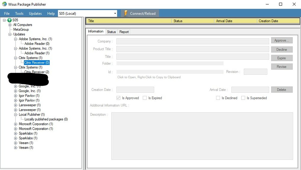

hat jemand Idee warum ich beim WPP doppelte Einträge habe, die sich nicht entfernen lassen? Ein Beispiel siehe Screenshot:

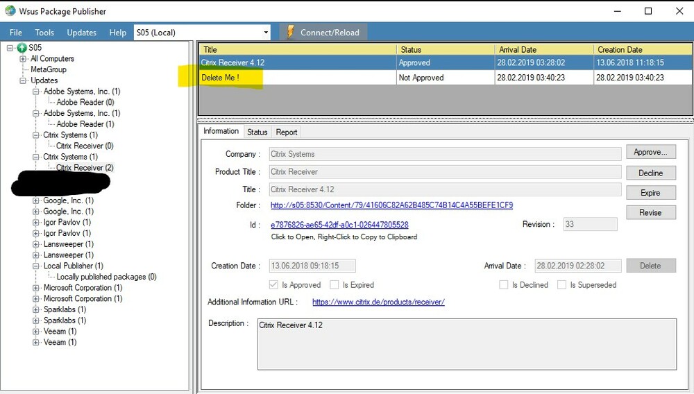

Ich kann zwar den (0) Eintrag löschen, aber dann entsteht das:
Ich kann "Delete Me!" dann löschen, der obere (0) Eintrag verschwindet nicht.
