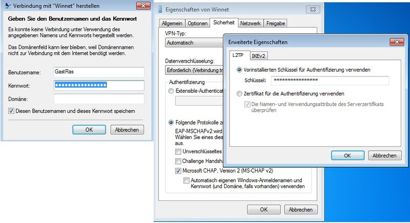

ich möchte in einer Windows 2008 R2 Domäne einen Routing und Ras-Server einrichten, damit Außenstellen über VPN sich in das Netz einwählen können. Hierzu habe ich erstmals eine Testumgebung erstellt.
Testumgebung ohne Domäne, also zwei Arbeitsgruppennetzwerke funktioniert meine VPN-Verbindung mittels RRAS-Server wunderbar.
Testumgebung mit Domäne und gleichen RRAS-Einstellungen bekomme ich keine Verbindung. Screenshot "RRAS Konfig" zeigt meine Konfiguration des RRAS-Servers.
Screenshot "Meldung Außenstelle" zeigt die Fehlermeldung des Clients, inklusive dessen VPN-Einstellung.
GPOs sind noch keine definiert.
Was mache ich hier falsch?
interessant. Ich habe es jetzt hinbekommen. Der große Unterschied zur Domäne und Arbeitsgruppe scheint das EAP-Protokoll zu sein. Nur wenn dieses aktiviert ist funktioniert eine erfolgreiche Verbindung. Habe jetzt noch die Sicherheitseinstellungen konfiguriert wie ipsec, nur l2tp-verbindungen, nps-richtlinien und so weiter und geht ganz gut.
Aber wieso geht das hier nur mit EAP? Liegt das an meinem Windows7 SP1 Testclient?
