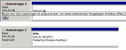

Lian 2.760 Geschrieben 24. August 2010 Melden Geschrieben 24. August 2010 Ja korrekt, ein LUN Q fürs Quorum und das andere für CSV. Ok Zu den SPoFs: Bei einem Blade chassis teilen sich die Blades je nach Hersteller und Aufbau verschiedene Komponenten. Die sollte man identifizieren. Auf Node1 sehe ich sie als "Reserviert" aber aktiv. Auf Node2 als Offline. ist das richtig?Auf dem einen Node "Reserviert" und "Online" und auf den anderen Nodes "Reserviert" und "Offline". Im Anhang habe ich Dir mal die Ansicht aus dem Disk Management für die gleiche LUN auf dem aktiven und passiven Node eines 2008 R2 Cluster. Hier noch weiterführende Informationen zu dem Event ID 1011 im Cluster: Event ID 1011 ? Node Membership in Cluster Lass den Validate am besten nochmals komplett laufen und stelle ihn wenn möglich zur Analyse gezippt online.
