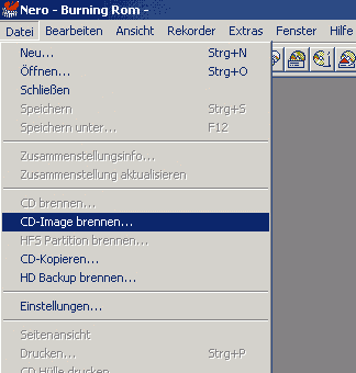

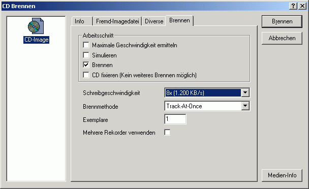

Hallo jocl
--erste option: als cd-rom iso --
Zum brennen eines fertigen ISO Images gibt es keine Option zu wählen.
Der PE Builder gibt am Schluss auch den Hinweis für Nero.
Nero aufrufen. Keine Neue Zusammenstellung oder so wählen.
Einfach in der Menüleiste Datei->CD-Image brennen
wählen und ISO-Image auswählen.
Sieht so aus.

Ja meine CD bootet.
Brenne nicht über den Wizard. Sondern über Datei->CD-Image brennen. (ich glaub ich wiederhol mich)
Den PE zeigt am Abschluss
You can now record the ISO image to your CD-Rom or DVD media using
your favorite recording program. Do not record it as a regular file!
You must record it as a (ISO) image!
For example; when using Nero Burning Rom, Close the Wizard.
Select "File" and "Burn Image".
Select the ISO file "C:\pebuilder3010\pebuilder.iso" and select "Burn".
