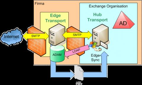

Hallo zusammen,
ich habe eine Konfigurationschwierigkeit mit der Edge-Transportserver Rolle.
Was habe ich gebaut:
- Einen Mailbox-Server EXMB01 mit Hubtransport-Rolle steht im internen Netz.
Edge-Server ist Aboniert und die Synchronisation läuft
Interne Domäne ist test-i.de und akzeptierte Domäne
Sendeconnectoren sind durch das Edge-Abo erstellt
Empfangskonnectoren "Client xxx" und "Default xxx" aktiviert und Standard
- Ein Edge-Transportserver EXED01 steht im der DMZ und soll zu einem noch vorgelagertem Linux-Mailserver und dann in das WWW
senden, (tut er auch)
akzeptierte Domänen sind test-i.de (für die interne) und test.de (für die öffentl. Mail-Domäne)
Empfangsconnectoren gibt es
extern mit lokale-ip= alle und remote-ip=Adresse des Linux-Mailer
Authentifizierung= keine, Berechtigungsgruppen=anonyme Benutzer
und
intern mit lokale-ip= alle und remote-ip=Adresse des internen-Mailboxservers,
Authentifizierung= Exchange Server, Berechtigungsgruppen=anonyme Benutzer, ExchangeServer
sonst sind hier keine Regeln, Filter, etc. gesetzt
Der der Linux-Mailer leitet nun Mails für den User extest@test.de an den Edge-Server per SMTP ohne Authentifizierung weiter und
kann sie aber nicht loswerden.
Der Sender bekommt dabei nun folgende Fehlermeldung:
I'm sorry to have to inform you that your message could not be delivered to one or more recipients. It's attached below.
For further assistance, please send mail to
If you do so, please include this problem report. You can delete your own text from the attached returned message.
The Postfix on TEST mail.TEST.de program
<extest@exed01.test-1.de> (expanded from <extest@test.de>):
host exed01.test-1.de[1.2.3.4] said: 550 5.7.1 Unable to relay (in reply to RCPT TO command)
Was oder wie müsste ich die Durchleitung konfigurieren, dass der User extest@test.de mail von aussen erhält?
Ich denke im Prinzip ist das ja eine Standardkonfiguration und dürfte eigentlich nicht so schwer sein, aber wo habe ich den/die Fehler gemacht?
Ich knacke an diesem Problem schon ziehmlich lange und bin für eine schnelle Hilfe von Euch sehr dankbar.
Gruß DiFas
edit: Als Aufbau ist ein Schemabild angehängt.
