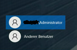

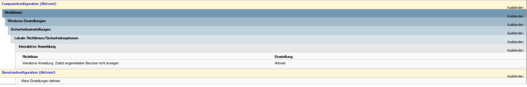

Zerpmaster 0 Geschrieben 21. Februar 2025 Melden Geschrieben 21. Februar 2025 Hallo zusammen, ich bin aktuell mit einigen Problem beschäftigt, die von heute auf morgen aufeinmal vorhanden sind. Problem 1: Ich baue eine Verbindung von einen IGEL Rechner per RDP auf einen TS-Cluster auf und sobald ich in der Windows Anmeldemaske bin wird mir seit einigen Tage Domaine\Administrator unten links in der Anmeldung Angezeigt. Das ist von heute auf Morgen erschienen und keiner der Kollegen will was gemacht haben. Ich habe schon eine GPO Erstellt mit folgender Einstellung. Siehe Screen LG und Danke Zerpi

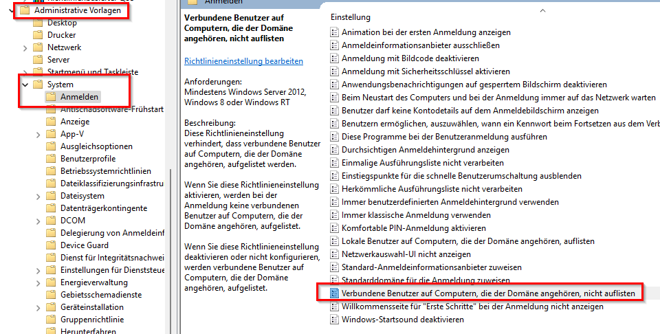

cj_berlin 1.567 Geschrieben 21. Februar 2025 Melden Geschrieben 21. Februar 2025 Moin, vermutlich ist noch irgendein Prozess, der als Administrator gestartet wurde, hängengebliieben, und jetzt zeigt er ihn als "connected" an. Du kannst das mit einer anderen Policy tottreten: 1
Zerpmaster 0 Geschrieben 24. Februar 2025 Autor Melden Geschrieben 24. Februar 2025 Guten Morgen @cj_berlin Ich habe die GPOs so umgesetzt aber leider bekomme ich noch immer beim Verbinden zum Cluster der gleiche Anzeige. Gruß Zerpi

Zerpmaster 0 Geschrieben 5. März 2025 Autor Melden Geschrieben 5. März 2025 Hallo zusammen, ich habe hier auch eine Lösung gefunden, scheinbar gibt es hier Unterschiede zwischen Windows 2019 und Windows 2022. Die Lösung war folgende. Ich habe die Funktion Zuletzt angemeldete Benutzer nicht Anzeigen aktiviert und schon funktioniert es bei meinen Windows Server 2022 RDS Servern.
