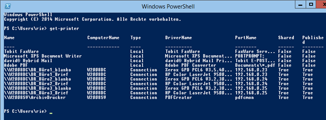

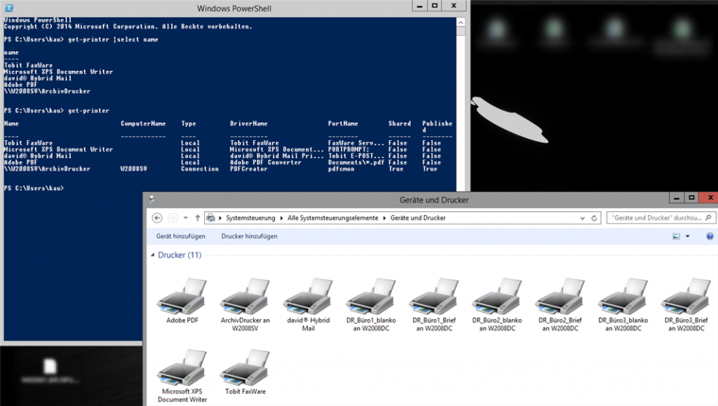

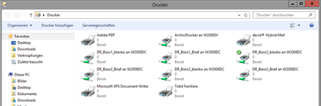

ich habe mich hier neu angemeldet, weil wir ein Problem mit einem Windows 2012 R2 RDSH haben. Verschiedene User berichten mir, dass bei ihnen Drucker verschwinden. Interessanterweise sind diese unter Geräte und Drucker, sowie der "klassichen Druckeransicht" vorhanden, aber wenn ich über die PowerShell die Drucker mit "get-printer" abrufe, dann erscheinen sie dort nicht in der Liste.
Ob ich aus Standard-Programm (Word, Adobe PDF, Fotos etc.) drucken kann, ist dann reine Glückssache. Mal werden die fehlenden Drucker angezeigt, mal nicht. Werden sie angezeigt, dann kommt zu 50% eine Fehlermeldung, dass die Druckausgabe nicht gelungen sei. Eine Testseite kann man komischerweise immer ohne Probleme drucken.
In unserer Anwendungssoftware werden die Drucker nicht gefunden, wenn sie in "get-printer" nicht stehen. Scheinbar ruft die Druck-Routine diese Funktion vorher auf, um die Drucker zu binden.
Um zu zeigen, was ich meine habe ich mehrere Screenshots angehangen.
  1. get-printer_fehlend (hier kann man sehen, dass die Drucker unter Geräte & Drucker da sind, aber in der PowerShell nicht.
  2. klassische_Druckeransicht (hier analog die andere Drucker-Ansicht, welche man mit dem Link "C:\Windows\explorer.exe /e,::{2227A280-3AEA-1069-A2DE-08002B30309D}" abrufen kann.
  3. get-printer_vollständig (so sieht es gleichzeitig bei einem anderen User aus)
Es trifft immer unterschiedliche User und immer nur 1-2 User. Einfache Lösung ist den Server neu zu starten, oder die fehlenden Drucker aufzuheben und dann neu zu verbinden.
