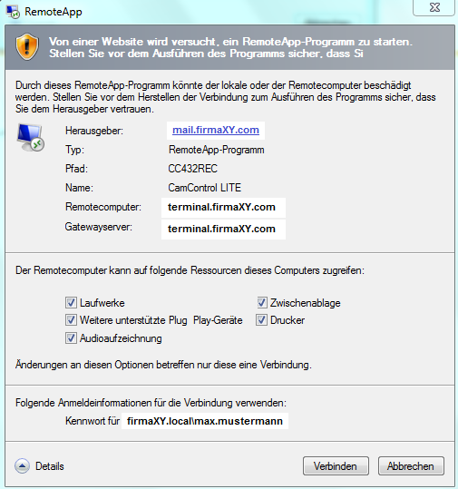

Wenn ich nun ein Programm wie Paint oder Calculator anklicke erscheint folgende Meldung:
Ich habe schon probiert von dem Zertifikat "mail.firmaXY.com" den SHA1 Fingerabruck in den lokalen Richtlinien einzutragen. Aber ohne Änderung.
Klappt das überhaupt mit dem SAN Zertifikat, oder muss ich hier ein dediziertes Zertifikat kaufen welches auch für "remote.firmaXY.com" ausgestellt wurde?

Wenn ich den FQDN unverändert lasse. Also den Power Shell Befehl ./Set-RDPublishedName.ps1 "remote.xxx.com" NICHT ausführe, dann kann ich mich ohne Probleme von extern via WebBrowser anmelden. Nur erscheint beim anklicken einer RemoteApp diese Fehlermeldung:
Wenn ich auf Ja klicke, dann öffnet sich das Programm Paint.
