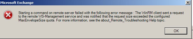

ich hab seit mehreren Tagen das Problem das sich in meinem Exchange Cluster keine IP-Adressen im Relay eintragen lassen.
(Server Configuration --> Hub-Transport ---> Relay --> Network --> IPAdressess (Receive mail from remote servers that have the IP adresses)
Nun erhalte ich wenn ich editieren hinzufügen oder gar löschen will folgende Meldung:
Nun das kuriose an der Geschichte das Problem tritt bei beiden Exchange Server auf beide 2010.
Das Problem trat total plötzlich auf und das gleichzeitig.
Folgendes habe ich schon überprüft.
der WINRM-Dienst läuft auch schon neugestartet
ebenfalls Uhrzeit Timeserver etc. geprüft
das Quota erhöht wie in diversen Foren beschrieben.
und zu guter letzt ein simpler reboot.
Leider führte nichts davon zum Erfolg.
Ich hoffe ihr habt da eine Idee
Danke euch und Grüße
Xutho
Ich habe nun schonmal rausgefunden das es genau 128 IP-Adressen sind die eingetragen sind.
Mir scheint es so als würde irgendwo doch noch ein quota oder Limit hängen der mir verhindert dass ich mehr Adressen eintragen kann.
