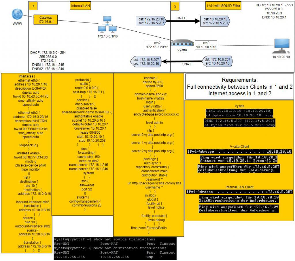

Hallo,
bitte nicht löschen, Vyatta ist ja wie Cisco von der Funktion her sehr ähnlich.
Ich hatte schon vorher Masquarating NAT verwendet, bin deshalb nicht sicher, was falsch sein könnte.
Das Ziel ist es, den URL-Filter (Squid Webproxy) von Vyatta für das WLAN Netzwerk zu nutzen.
Wichtig dabei ist, dass Clients aus Netzwerk 1 und 2 miteinander kommunizieren können.
Es ist zwar nicht üblich zwischen zwei privaten Adressbereichen Natting zu betreiben, möchte es allerdings trotzdem verwenden. (Diagram im Anhang)
Bitte die Config von Vyatta überprüfen und mögliche Lösungsvorschläge geben.
Danke.
interfaces {
    ethernet eth0 {
        address 10.10.20.1/16
        description toGIAP0X
        duplex auto
        hw-id 00:16:d3:bc:44:75
        smp_affinity auto
        speed auto
    ethernet eth2 {
        address 172.16.3.29/16
        description toINTERN
        duplex auto
        hw-id 00:71:00:ff:03:0c
        smp_affinity auto
        speed auto
    loopback lo {
    wireless wlan0 {
        hw-id 00:1b:77:6f:f4:3d
        mode g
        physical-device phy0
        type monitor
nat {
    destination {
        rule 10 {
            destination {
                address 172.16.0.0/16
            inbound-interface eth2
            translation {
                address 10.10.0.0/16
    source {
        rule 10 {
            outbound-interface eth2
            source {
            translation {
protocols {
    static {
        route 0.0.0.0/0 {
            next-hop 172.16.0.1 {
service {
    dhcp-server {
        disabled false
        shared-network-name toGIAP0X {
            authoritative enable
            subnet 10.10.20.0/16 {
                default-router 10.10.20.1
                dns-server 10.10.20.1
                lease 604800
                start 10.10.20.10 {
                    stop 10.10.20.253
    dns {
        forwarding {
            cache-size 150
            listen-on eth2
            name-server 172.16.1.245
            name-server 172.16.1.246
            system
    ssh {
        allow-root
        port 22
system {
    config-management {
        commit-revisions 20
    console {
        device ttyS0 {
            speed 9600
    domain-name XXXXXXXXXXXXXXX
    host-name vyatta2
    login {
        user vyatta {
            authentication {
                encrypted-password $1$OONy1fGW$4Xj2pEg.Op8gIWmzyy1Xd/
            level admin
    ntp {
        server 0.vyatta.pool.ntp.org {
        server 1.vyatta.pool.ntp.org {
        server 2.vyatta.pool.ntp.org {
    package {
        auto-sync 1
        repository community {
            components main
            distribution stable
            password ""
            url http://packages.vyatta.com/vyatta
            username ""
    syslog {
        global {
            facility all {
                level notice
            facility protocols {
                level debug
    time-zone Europe/Berlin
