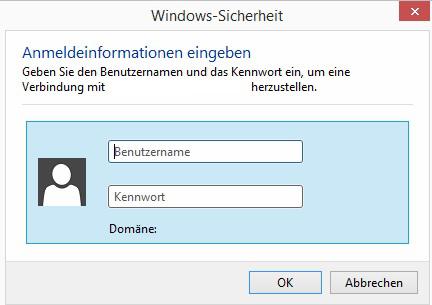

Wenn ich nun eine Remote-App starten möchte, bekomme ich die folgenden Meldungen:
1. Die Abfrage nach Domäne\Benutzername und Kennwort für den Connection Broker Round Robin DNS Name
2. Die Meldung dass das Remotedesktop-Gateway temporär nicht erreichbar ist.
Was muss ich noch konfigurieren das ich vom Internet auf die RemoteApps zugreifen kann?
