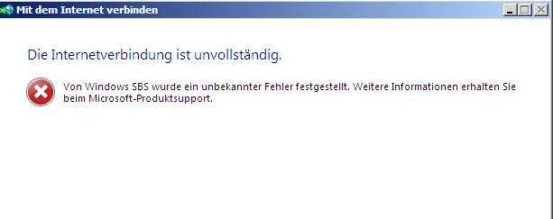

serhat58 10 Geschrieben 6. Mai 2009 Melden Geschrieben 6. Mai 2009 hallo zusammen, mein sbs 08 lief bis vor kurzem ohne probleme. seit kurzem haben wir die IP-struktur geändert und die dhcp settings auch, leider ohne console, dadurch ging irgendwie mein owa, remote web, exchange usw... kaputt. wollte wie zu beginn der sbs08 installation erneut den "internet verbindungs assistenten" und danach die "internet adresse" einrichten. Doch beim "internet verbindungs assistenten" kommt folgende meldung: "Die Internetverbindung ist unvollständig. Von Windows SBS wurde ein unbekannter Fehler festgestellt.Weitere Informationen erhalten Sie beim Microsoft-Produktsupport." (screenshot siehe anhang) die netzwerkkarte ist richtig konfiguriert, kann direkt über die IP auf den router. ping usw... auf router läuft. DHCP ist nicht aktiv, die rolle habe ich deinstalliert und frisch installiert. also alles leer. Im eventvwr ist auch nichts, aber auch gar nichts protokolliert zu dem fehler... vielleicht kann mir jemand einen weiteren tipp geben. sonst denke ich muss ich den support von MS kontaktieren, was ziemlich viel kostet. danke + Gruß sd
Robi-Wan 10 Geschrieben 11. Mai 2009 Melden Geschrieben 11. Mai 2009 Hallo, wann genau erhälst Du die Fehlermeldung? Direkt beim Aufrufen, mittendrin oder am Ende? Kannst Du denn trotz des "falschen" Assistenten ins Internet mit dem Server? Grüße, Robert
serhat58 10 Geschrieben 11. Mai 2009 Autor Melden Geschrieben 11. Mai 2009 also gegen ende bekomme ich die meldung, nachdem das fenster mit den angaben zur router ip und server ip kommt. der balken nach dem bestätigen läuft 1/3 durch und dann kommt die meldung die ganzen updates rollup 1 und 2 habe ich installiert... ich kann trotzdem ins internet weil ich den assistenten bischen ausgetrickst habe ist aber nicht die optimale lösung. wie erwähnt kann ich dadurch den assistenten für "internetadresse einrichten" nicht ausführen. danke
