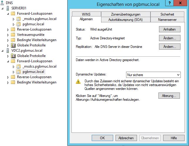

steur114 0 Geschrieben 3. Mai 2017 Autor Melden Teilen Geschrieben 3. Mai 2017 Die Zone ist im AD integriert, anbei ein Screenshot aus der DNS-Verwaltung. Zitieren Link zu diesem Kommentar
zahni 521 Geschrieben 3. Mai 2017 Melden Teilen Geschrieben 3. Mai 2017 - Wozu ist die Zone _msdcs.xxx gut? Die hat da nichts zu suchen. - Nur "sichere Updates" erlauben hat ein paar Seiteneffekte. Du musst auch auf die korrekte Config achten: https://technet.microsoft.com/en-us/library/cc961412.aspx Prüfen einfach mal auf beiden DNS-Servern, ob alle AD-Einträge im DNS vorhanden und auf allen DCs identisch sind: Zitieren Link zu diesem Kommentar
