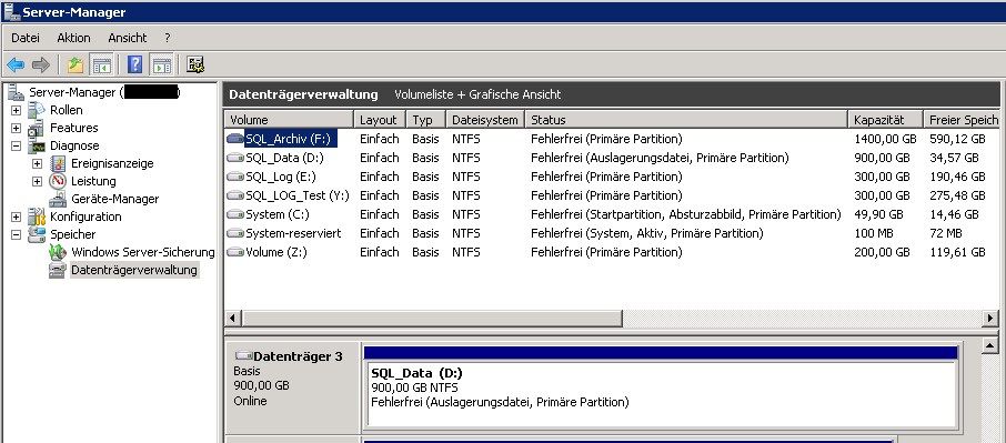

calimero92 0 Geschrieben 14. Oktober 2016 Melden Teilen Geschrieben 14. Oktober 2016 (bearbeitet) Hallo zusammen, ich habe in der Arbeit einen virtuellen DB-Server unter vSphere 5.5, auf dem ein SQL Server 2008 läuft. Die Datenplatte wurde als Raw Device eingehängt und kommt von einem darunterliegenden SAN (Datacore). Diese Platte habe ich nun vergrößert (900GB --> 1100GB). In VMware kann ich das sehen, allerdings sieht Windows die Vergrößerung in der Datenträgerverwaltung nicht. Auch ein Rescan in Diskpart und ein Reboot brachte nicht den gewünschten Erfolg. Hat jemand eine Idee, was hier das Problem sein könnte? PS: Es geht um die Partition mit dem Laufwerksbuchstaben D. Gruß Calimero bearbeitet 14. Oktober 2016 von calimero92 Zitieren Link zu diesem Kommentar
Sunny61 773 Geschrieben 14. Oktober 2016 Melden Teilen Geschrieben 14. Oktober 2016 Klick auf Datenträger 3 und drück F5. Wird jetzt aktualisiert? Zitieren Link zu diesem Kommentar
calimero92 0 Geschrieben 14. Oktober 2016 Autor Melden Teilen Geschrieben 14. Oktober 2016 Es wird aktualisiert, aber kein zusätzlicher freier Speicherbereich erscheint. Auch das Auswählen der Partition und "Datenträger neu einlesen" bringt keine Veränderung. Zitieren Link zu diesem Kommentar

calimero92 0 Geschrieben 14. Oktober 2016 Autor Melden Teilen Geschrieben 14. Oktober 2016 Ich glaube, die Ursache gefunden zu haben. Laut VMware darf man auf den RDM-Platten keine Auslagerungsdatei haben, wenn man sie vergrößern möchte (KB1004071). Note: You cannot extend the partition if the system page file is located on the partition. Move the page file to a partition that you do not want to extend. Das muss ich jetzt mal versuchen, dafür brauche ich aber ein Wartungsfenster von ca. 30 Min. Zitieren Link zu diesem Kommentar
